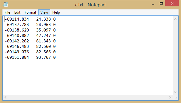

① 首先我们需要准备一个如下的.TXT文本文件。坐标值可以定义为[XYZ]或者[YXZ]的形式。

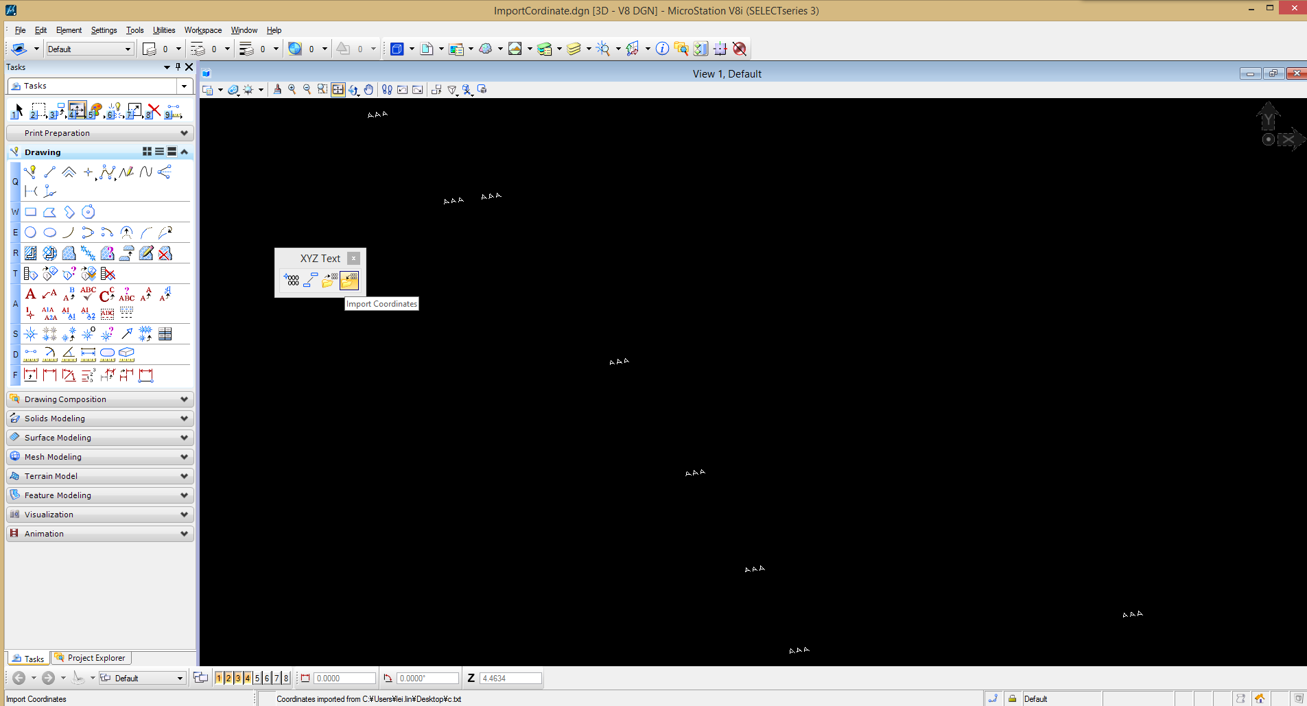

② 选择「Tools」⇒「Dimensions」⇒「XYZ Text」⇒「Open As ToolBox」来打开XYZ Text工具栏。
③ 点击最右边的Import Coordinates图标,打开Import Coordinates窗口。输入KEY-IN命令 import points 可以直接打开该窗口。
④ 选择和配置导入坐标值的各个选项
   ・在Filename选项里,选择步骤①所示的包含各个坐标数值的.TXT文本文件
   ・在Import选项里,可以选择是通过Point,Text还是Cell来进行部署。本例我们选择通过Text的方式来进行部署
   ・在Order选项里,可以选择坐标值导入的顺序定义。[XYZ]或者[YXZ]的形式
   ・在Text选项里,可以指定导入到各个坐标的文字列(最长可以指定10个字符),该选项只是在Import被设定为Text时可用
   ・在Cell选项里,可以指定导入到各个坐标的Cell名称,该选项只是在Import被设定为Cell时可用
⑤ 点击Process按钮进行导入。导入效果如下。本例是以文字AAA的形式表现。
