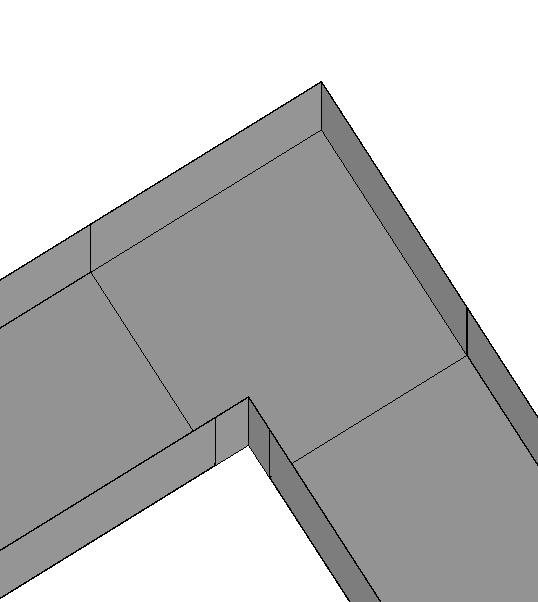

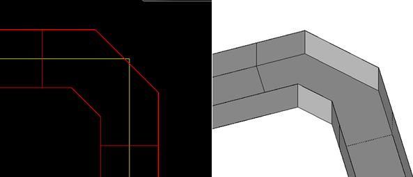

BRCM中,选择“Generic Cable Tray Square”,默认生成的弯头连接如下图:

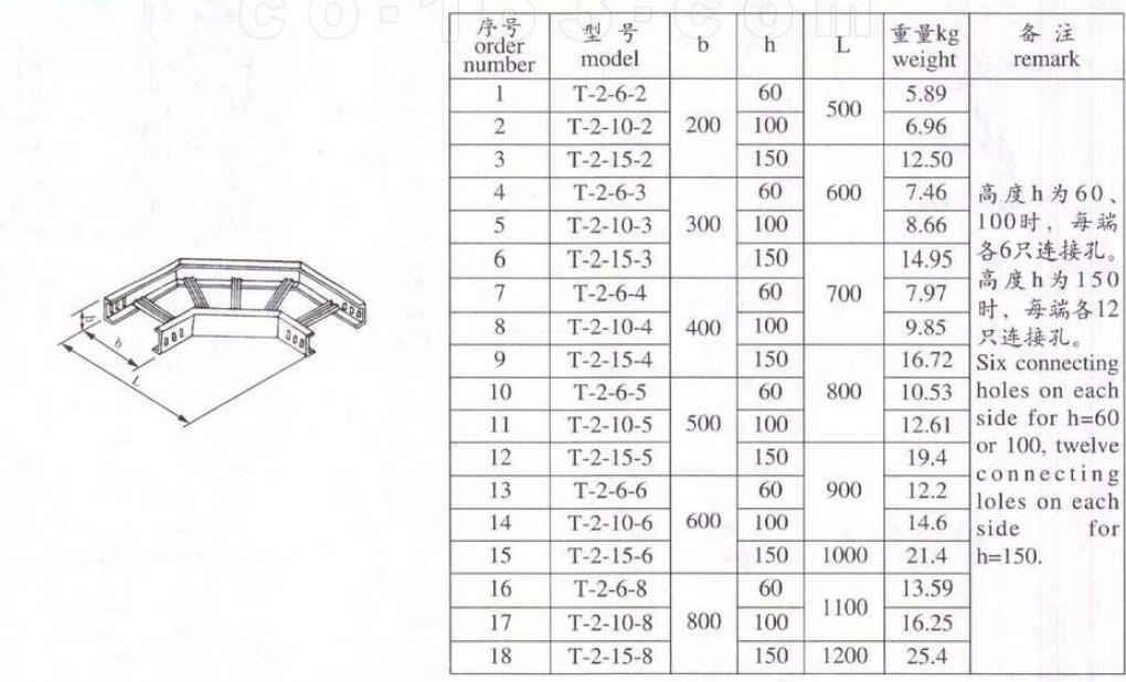

通常国内标准弯头如下:
符合国内规范的弯头主要包含两部分修改:a. 需要内外都进行45的导角;b. 需要在弯头的两端都留有一定的长度。 通过修改定制新桥架生成的弯头xml文件来解决这两方面的问题,具体步骤如下:

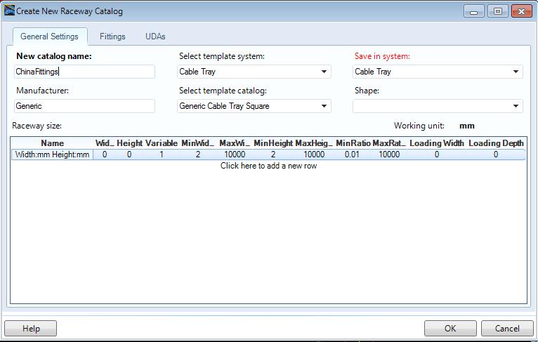

1) 基于“Generic Cable Tray Square”创建新的桥架类型,ChinaFittings:

 修改弯头满足国内标准,主要修改内倒角(InnerRim),外倒角(OuterRim),导角半径(BendRadius),末端长度(EndStraightLength)。以上图国内常用弯头为例:
ES = L – b – R = 600 – 300 – 150 = 150
 修改后的弯头xml文件如下:

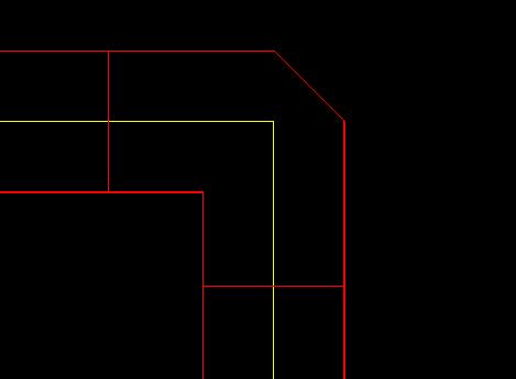

 3) 完成修改后,保存xml文件,重启BRCM以便重新加载桥架库,新生成的弯头如下图:

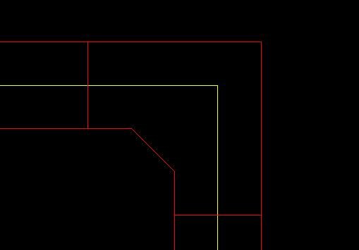

另外,通过调整InnerRimOuterRim的值,可以对不同的内外导角类型进行设置。 其中:
 1) 默认无导角
<InnerRim>
        <SegmentCount>2</SegmentCount>
</InnerRim>
<OuterRim>
</OuterRim>
 2) 只有内导角
<InnerRim>
        <SegmentCount>1</SegmentCount>
</InnerRim>
<OuterRim>
</OuterRim>
 3) 只有外导角
<InnerRim>
        <SegmentCount>3</SegmentCount>
</InnerRim>
<OuterRim>
</OuterRim>

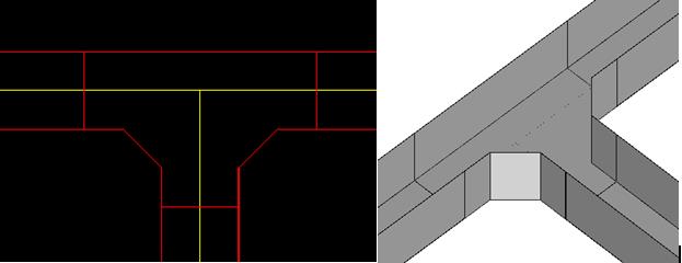

生成三通如下图所示:

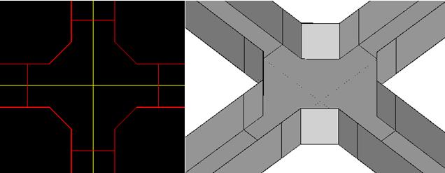

同样也是将Rim设置为1,再将倒角半径和末端长度修改为对应的值,最终生成四通效果图:
