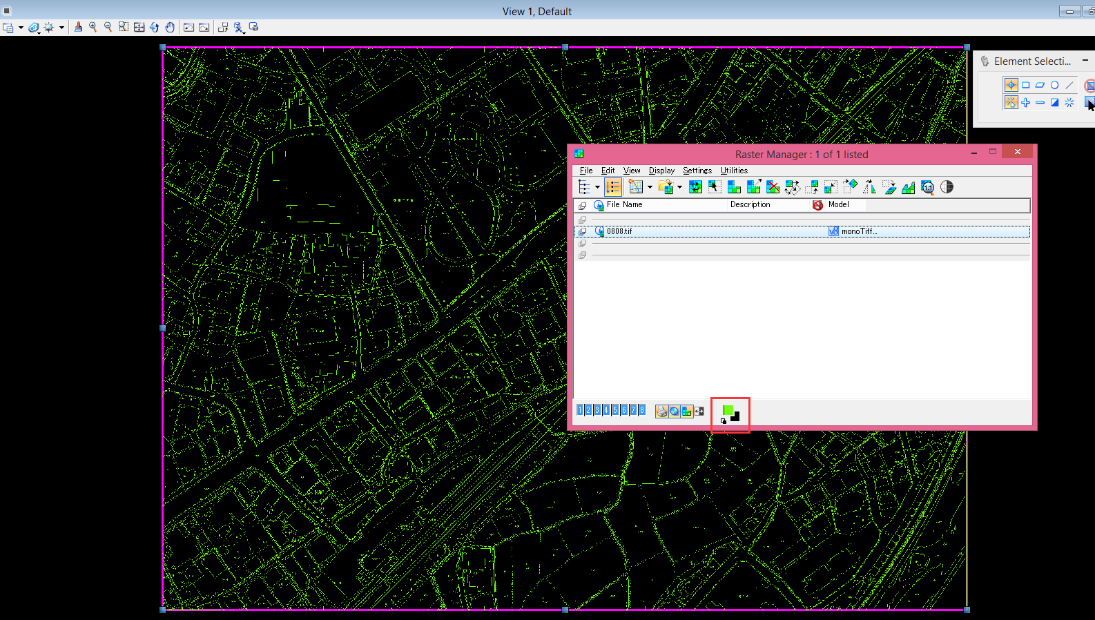

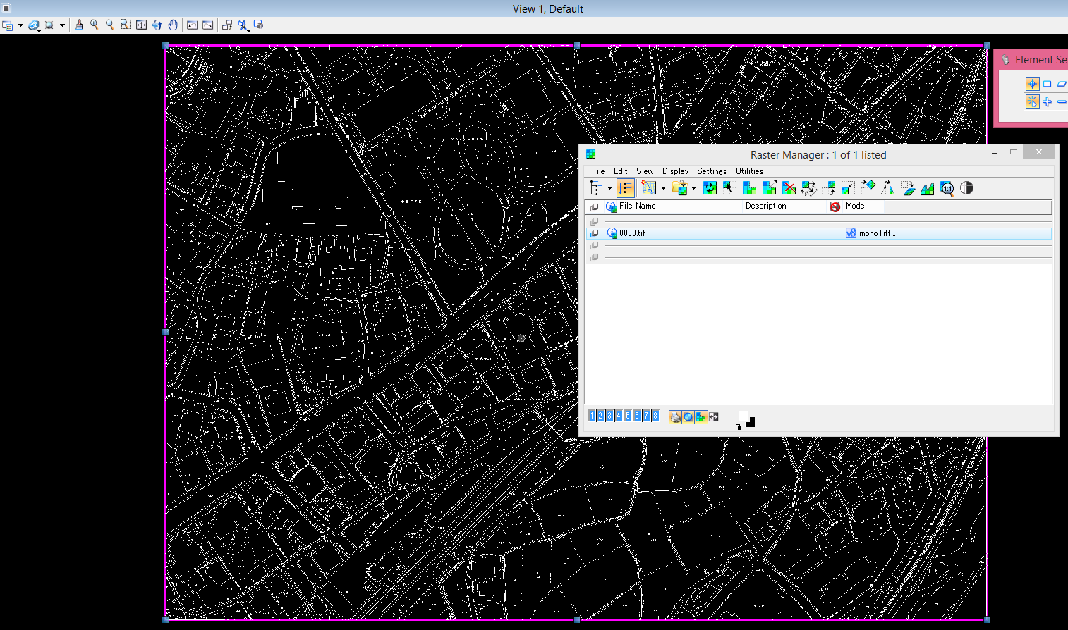

我们可以在Raster Manager里面,修改单色TIFF Raster文件的颜色。
步骤如下。
  1. 打开Raster Manager,并且选择相应Raster文件。
  2. 选择下图红色方框内的颜色设置选项设置单色TIFF Raster文件的颜色。
