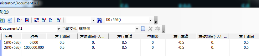

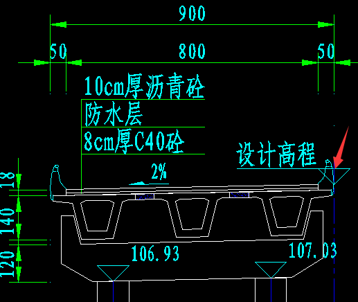

对于单幅桥,横断面宽度可以填负值,它是控制设计线的位置。例如:横断面宽度是9,设计线在右幅栏外侧。
横断面资料按照如下编写:
设置完成后,桥型图的横断面如下:
