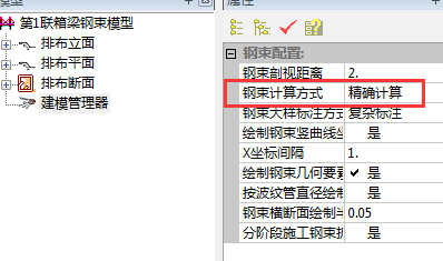

问题描述
在有超高资料以及几何模型都能正常显示横坡的情况下,为什么箱梁钢束模型的横断面没有绘制横坡?
解决方案
建立箱梁钢束模型后,请参考红框的设置:
