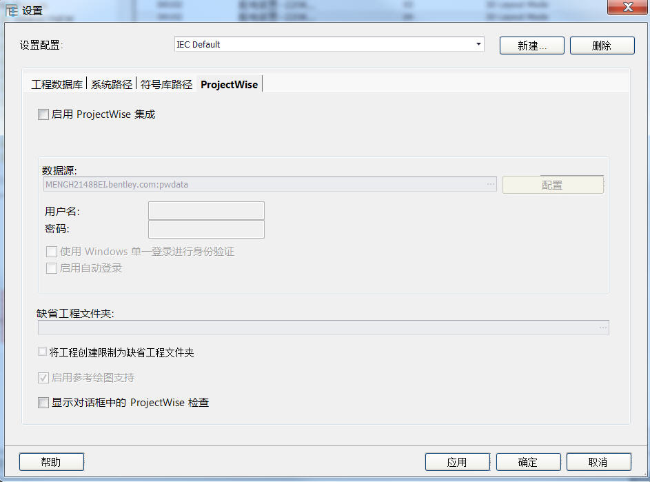

默认安装substation时,与pw集成为关闭状态。

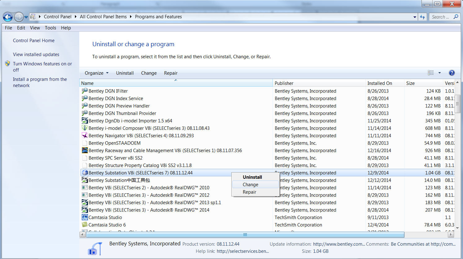

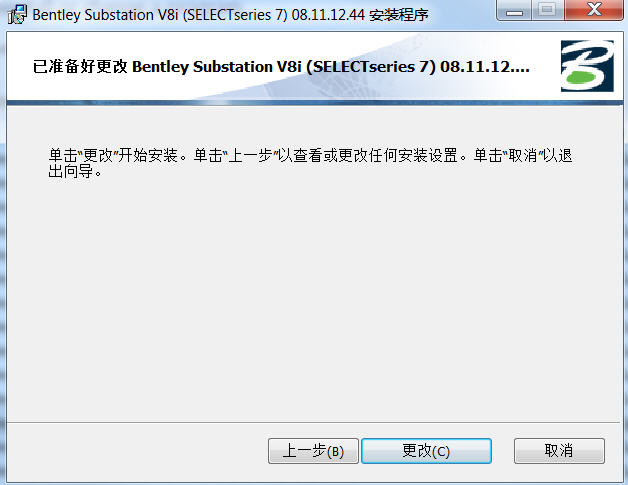

在控制面板\程序与特性下,右键点击substation安装程序,在弹出的对话框中,点击change,如下图:
软件会弹出如下对话框:
点击“下一步”,软件弹出如下对话框:

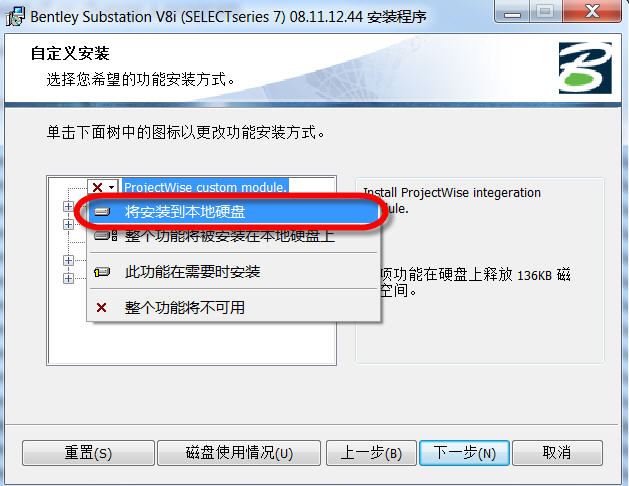

点击“更改”按钮,软件弹出如下对话框:
左键点击“ProjectWise custom module”,在弹出的对话框中,点击“将安装到本地硬盘”,点击下一步,软件弹出如下对话框:

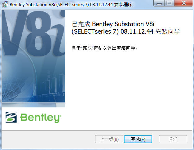

软件会安装此module。安装后,弹出如下对话框:

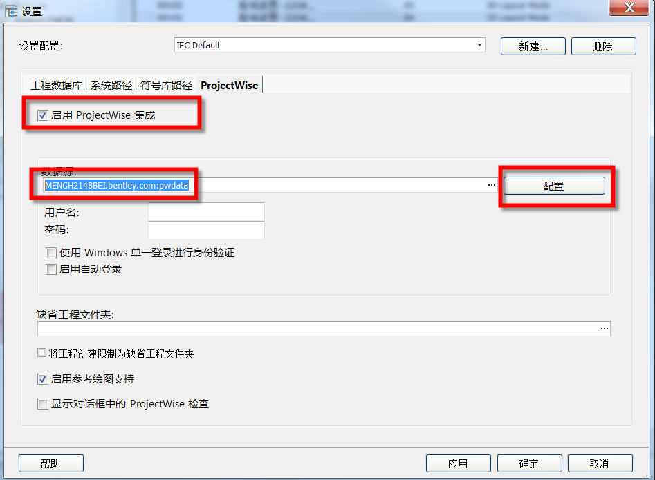

打开Substation,点击任务栏中变电电气设计下的“工程管理”按钮,软件弹出“工程管理器”对话框,点击菜单—工具下的“设置”按钮,软件弹出如下对话框:

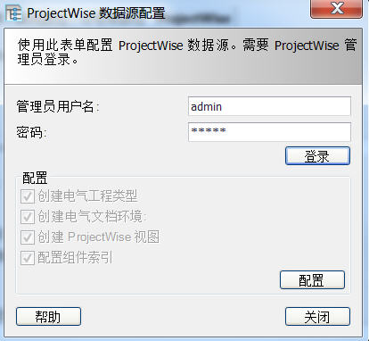

点击“ProjectWise”命令,勾选“启用ProjectWise集成”选项,选择在pw服务器上配置好的数据源,点击“配置”命令,如下图:
点击“配置”命令后,弹出如下对话框:

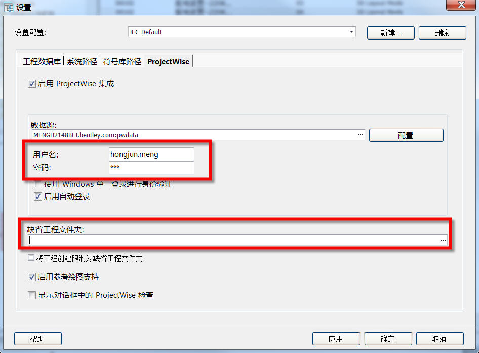

输入pw管理员用户名和密码,点击“登录”按钮,点击“配置”按钮进行配置,配置好后,点击“关闭”按钮,关闭此对话框。
输入当前用户名和密码,可选择“启用自动登录”选项,选择“缺省工程文件夹”来保存工程。
其中:勾选“启用参考绘图支持”,可参考pw上的图纸;
            勾选“显示对话框中的ProjectWise检查”,在substation工程管理器中关闭图纸的时候,会提示要不要checkin
