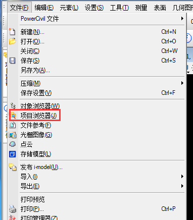

1.打开项目浏览器

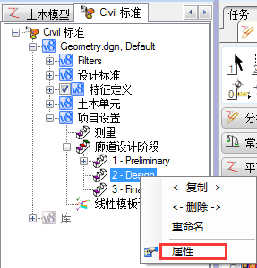

2.打开Civil标准,在廊道设计阶段里找到Design

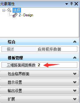

3.选中Design后,点右键选中“属性”
4.在模板管理里,把间距乘数改成1即可。
