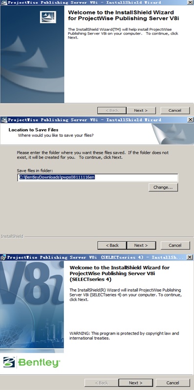

 3  安装ProjectWise Publishing Server

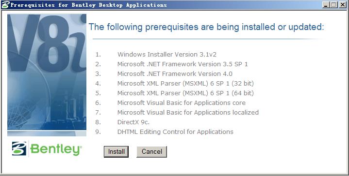

3.1安装Prerequisites for Bentley Desktop Applications。完成后按照提示重启电脑。

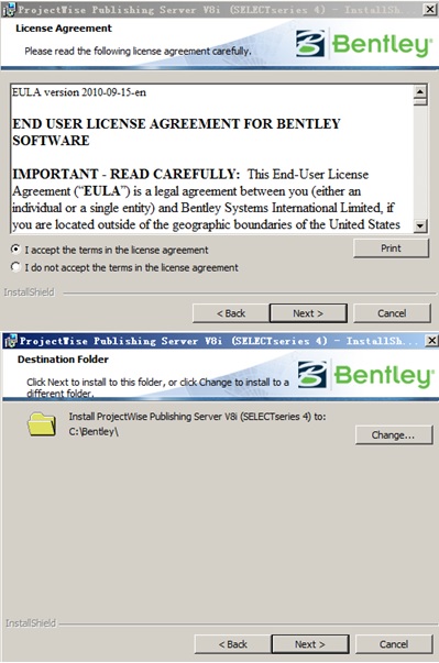

3.2安装ProjectWise Publishing Server V8i,点击Next和I accept license。

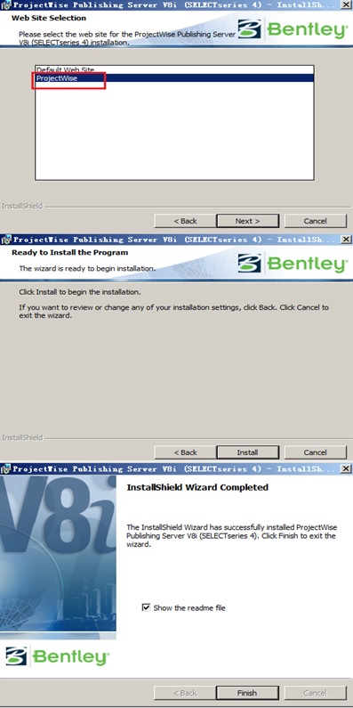

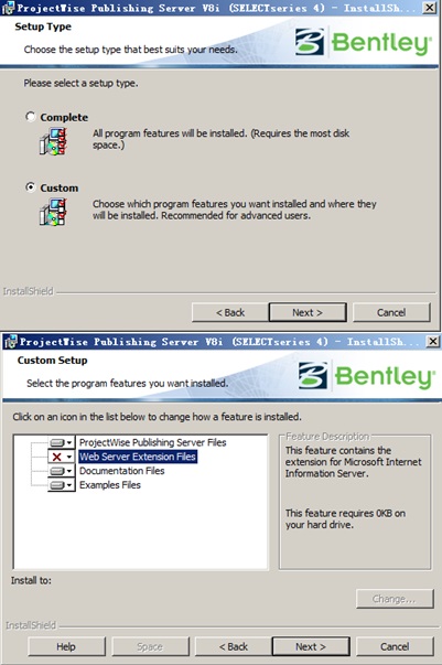

3.3选择Custom,不用选择web server extension files。
3.4选择要发布的网站,点击Next直到完成。

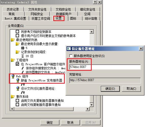

4 添加ProjectWise Publishing Server的地址到数据源设置
4.1打开登录ProjectWise Administrator。
4.2右击数据源选择属性,在设置选项卡,扩展“Web组件”>双击“缺省ProjectWise发布服务器”下面的空白,输入服务器名。
如果ProjectWise Publishing Server和web server安装在了同一台电脑上,可以直接输入服务器名,不用写端口号。
如果ProjectWise Publishing Server和web server安装在不同电脑上,在服务器名后面需要写默认端口号8087。
如果ProjectWise Publishing Server作为Web Server Extension,那么需要指定安装了ProjectWise Publishing Server 的IIS web网站的端口号。
4.3点击确定。

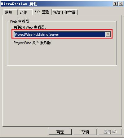

5 为dwg/dgn文件设置关联的web查看器
5.1打开登录ProjectWise Administrator。
5.2点击“应用程序”节点。选择关联dwg/dgn文件的应用程序。比如Microstation,右击属性,选择“Web查看”选项卡。在下拉框中选择“ProjectWise Publishing Server”。
5.3点击确定。

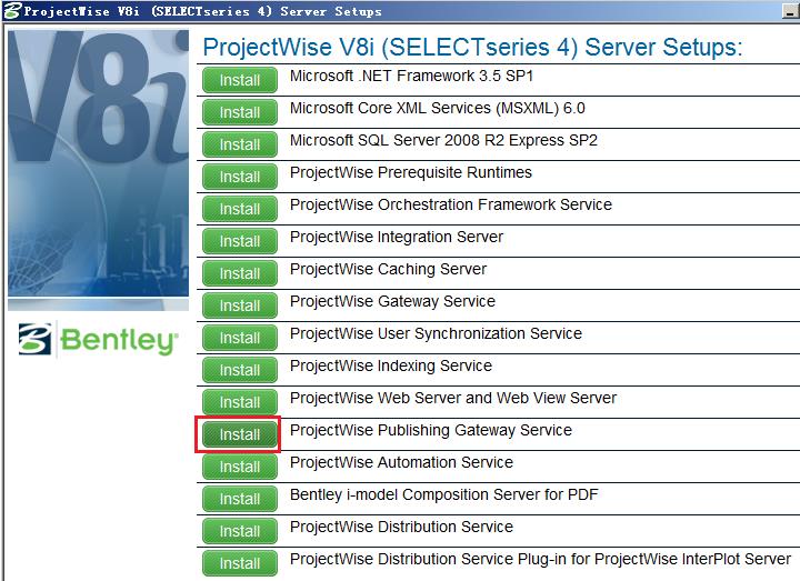

6 安装ProjectWise Publishing Gateway Service
6.1运行pwsrv081111574en.exe,将安装文件解压缩到\BentleyDownloads\pwsrv081111574en。
6.2点击“ProjectWise Publishing Gateway Service”前面的Install。
6.3点击Next直到安装完成。
