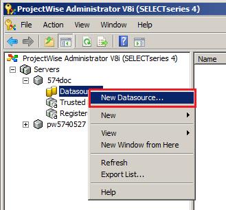

A.打开Start >All Programs >Bentley >ProjectWise V8i(SELECTseries 4) >ProjectWise Administrator.
如果集成服务和ProjectWise管理员端安装在同一台服务器上,服务器名会被自动注册并显示在Servers节点下面。
如果集成服务的服务器名没有显示,你需要右键Servers节点,输入计算机名或者IP地址来注册集成服务的服务器。
B. 扩展一个服务器名,右键Datasources节点,选择New Datasource。

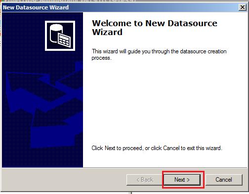

C. 新建数据源向导打开,点击Next。

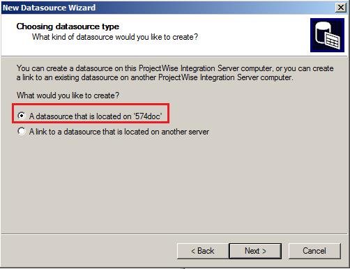

D.选择默认Adatasource that is located on<computername>,点击Next。

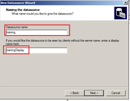

E.输入自定义数据源名和显示名。Datasource name是必须填的。

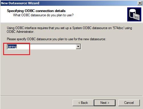

F.选择之前建的ODBC数据源。

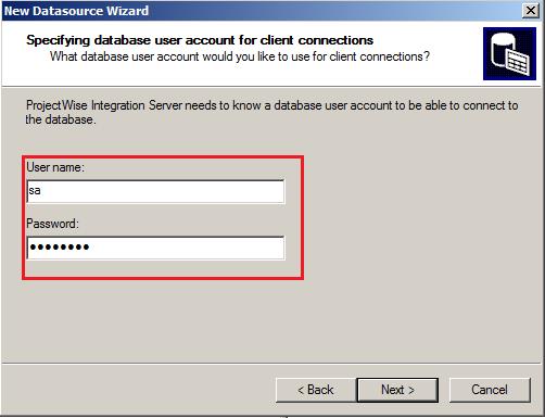

G.输入数据库用户名和密码。

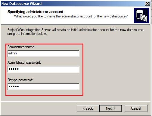

H.自定义ProjectWise管理员的用户名密码。

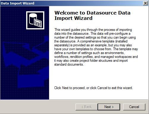

I. 在这里,如果不想创建示例数据,就不要选择。如果想创建示例数据,可勾选上,后面会自动弹出导入向导。

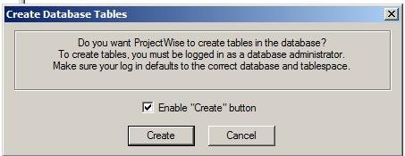

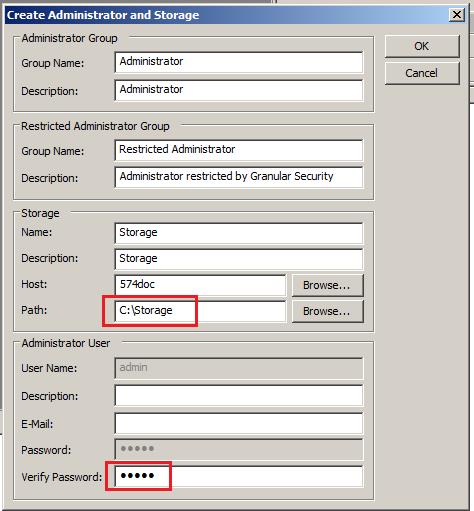

K.输入存储区路径,管理员密码,点击OK。

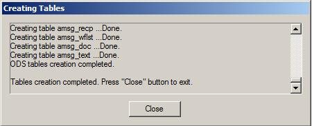

L. 创建数据表完成后,点击Close。数据源创建完成。

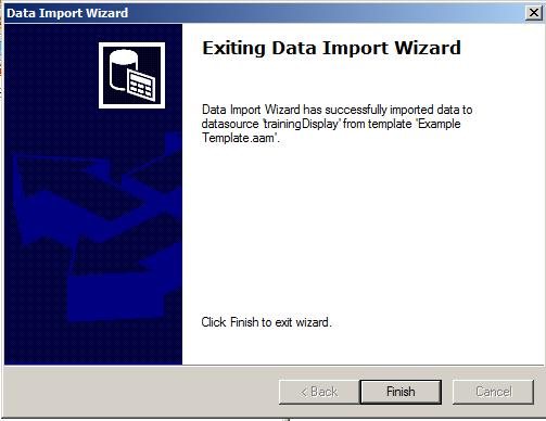

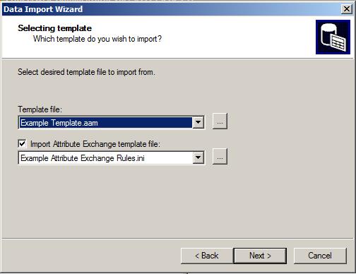

M.如果在第i步骤里面,勾选了“Create datasource data from template”,那么数据导入向导在上面close后弹出,示例模板自动被选上,点击Next完成示例安装。

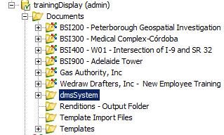

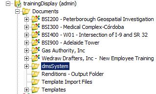

N.登录projectwiseexplorer后看到了示例数据库:
