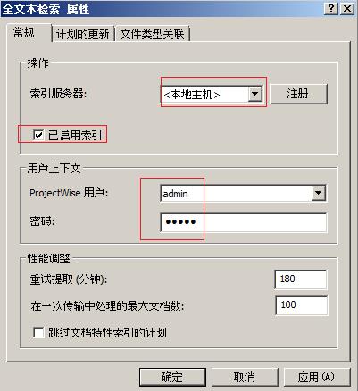

登录ProjectWise administrator,选择“文档处理器”>“全文本检索”>右键属性。
1.在常规选项卡里的索引服务器的下拉框中选择索引服务器,勾上“已启用索引”复选框。选择委托执行文本检索的ProjectWise用户名和密码。
         可以自定义“重试提取”分钟数和“在一次传输中处理的最大文档数”。

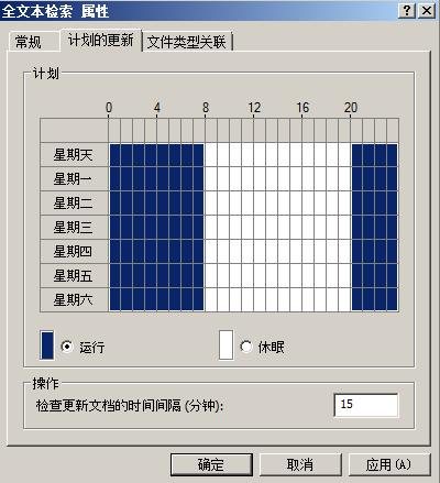

2.在”计划的更新”选项卡里,在时间表格上设置全文本检索运行的时间和“检查更新文档的时间间隔”。

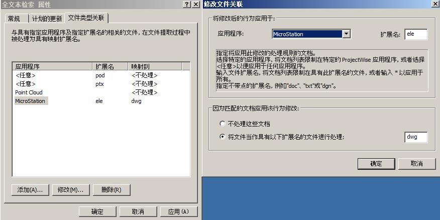

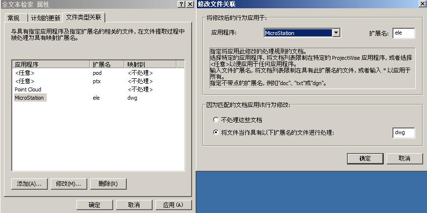

3.在”文件类型关联”选项卡里,可以设置不处理的文件类型。也可以设置非标准的文件扩展名。
点击“添加”按钮,在应用程序下拉框中,选择相应的应用程序,输入扩展名,在应用行为区选择“不处理这些文档”或者“将文件当做具有以下扩展名的文件进行处理”。
