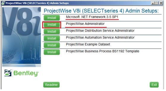

A.运行pwadm081111574en.exe,解压缩到…BentleyDownloads\pwadm081111574en。
B.如果Microsoft .Net Framework 3.5 SP1已安装,直接点击ProjectWise Administrator前的Install。

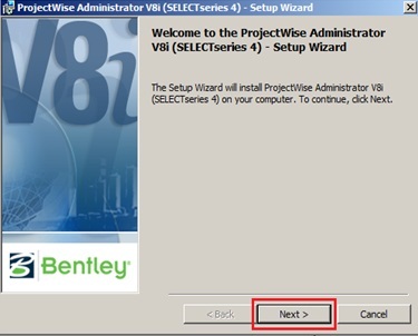

C. 点击Next。

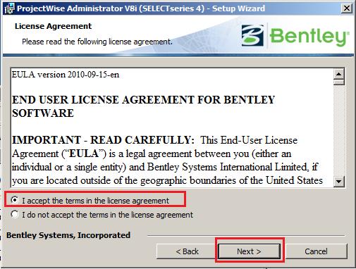

D. 选择I accept…,点击Next。

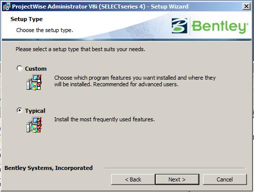

E. 此处建议选择Typical,点击Next。如果选择自定义Custom,点击Next,可以选择、取消管理某些功能的接口。

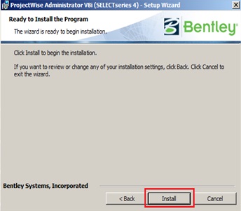

F. 点击Install,安装完成。
