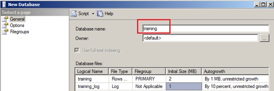

 1 创建Integration SQL Server数据库
此处以SQL Serve数据库引擎为例,SQL Server创建数据库training。

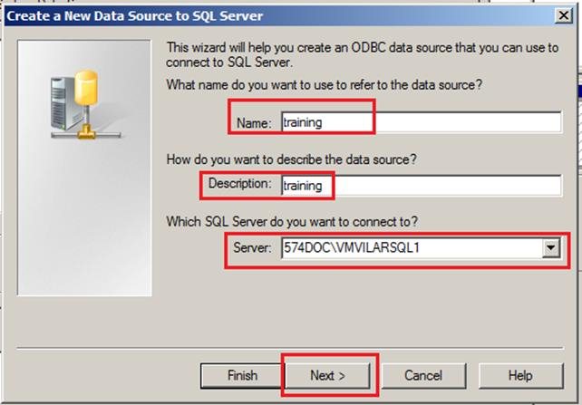

2 创建SQL Server ODBC连接
ProjectWise集成服务是通过ODBC来连接数据库实例的。所以你必须要创建一个ODBC数据源来指向数据库。如果数据库是SQL Server,使用微软的ODBC驱动。如果数据库是Oracle,必须使用Oracle提供的客户端ODBC驱动。

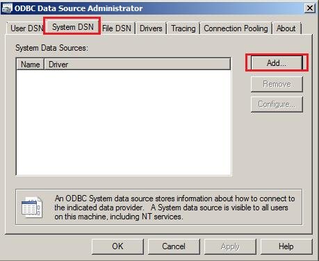

A. 打开Start>Administrative Tools>Data Sources(ODBC) ,在System DSN上点击ADD按钮。

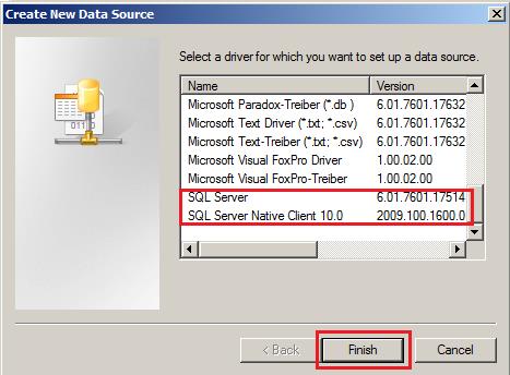

B. 选择SQL SERVER或者SQL SERVER Native Client 10.0,点击Finish。

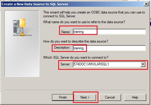

C. 自定义这个数据源的名字和明书,在下拉框中选择数据库引擎。点击Next。

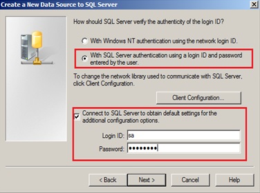

D. 选择SQL Server 认证方式,输入数据库用户名密码,这里输入sa和密码。点Next。

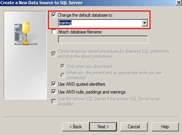

E. 勾选上Change the default database to: 并选择之前建的数据库。点击Next。

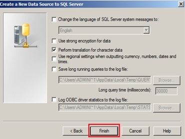

F. 不要勾选Use regional settings when outputting currency, numbers, dates time,点击Finish。

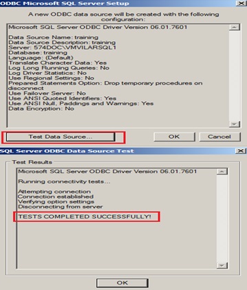

G. 点击Test Data Source,字样“TEST COMPLETED SUCCSEEFULLY!”说明ODBC配置成功。

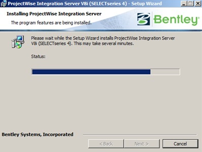

3.点击ProjectWise Integration Server前的Install。

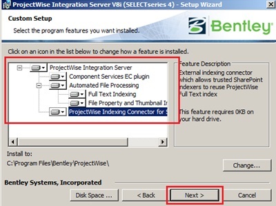

4.根据需求选择自定义控件,如果已经安装协同框架服务(Orchestration Framework),请选择Automated File Processing。
5. 点击Next。

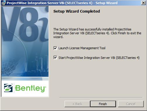

6. 点击Finish。

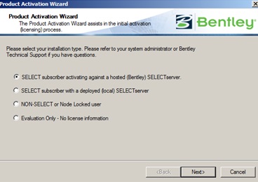

7. 点击Next,输入License信息。若点击Cancel,之后可在路径C:\Program Files\Bentley\ProjectWise\Bin\ActivationWizard.exe下打开此产品激活向导。
