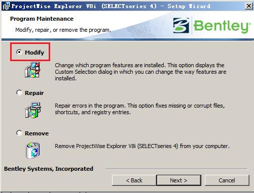

4.安装包打开后,选择next。
5. 选择“Modify”,点击Next。

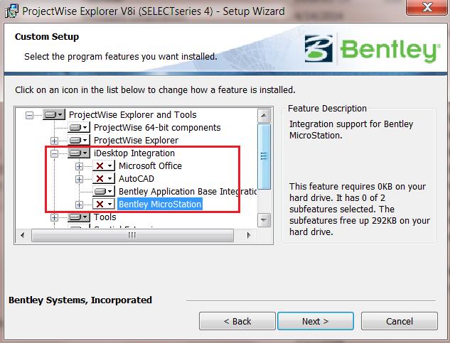

6.展开the iDesktop Integration,列出了已经安装的并且可以和ProjectWise集成的应用程序。选择需要集成的应用程序。
7.点击按钮“Next”,“Install”。

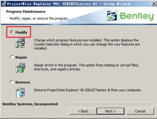

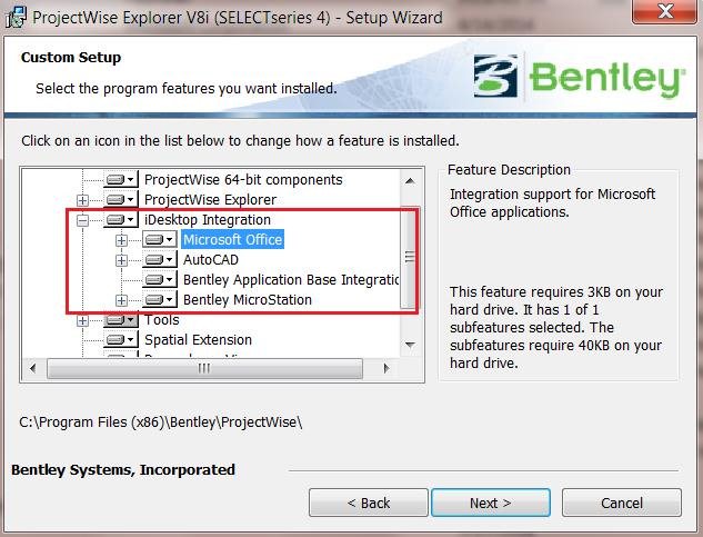

6.在不需要集成的应用程序前选择叉(X)。
