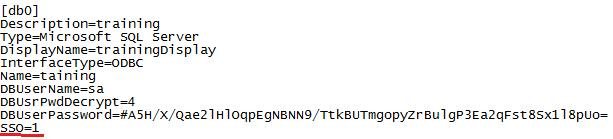

配置单点登录
按照如下配置,已经存在projectwise中的域用户可以自动登录到projectwise数据源。
集成服务器上的dmskrnl.cfg的文件路径:
64 bit系统在 C:\Program Files (x86)\Bentley\ProjectWise\Bin\dmskrnl.cfg 。
32 bit 系统在C:\Program Files\Bentley\ProjectWise\Bin\dmskrnl.cfg 。
在文档底部的[db0],[db1],[db2]。。。处找到要使用用户同步的数据源,添加SSO=1。
保存此文件。
