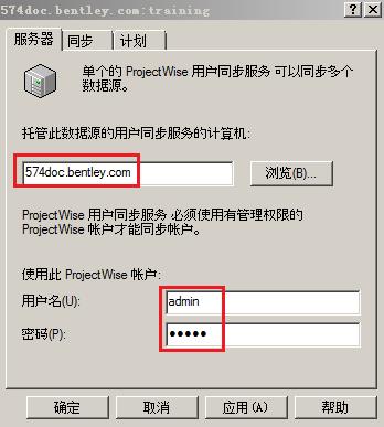

 1.确认ProjectWise User Synchronization Service Engine and Administrator已安装,Start>administrative tools>Services> ProjectWise User Synchronization Service已启动。

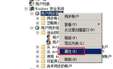

 2.登录ProjectWise Administrator,展开“Windows安全系统节点”,右击“用户同步服务”选择属性。
3.在“服务器”选项卡上,输入运行同步服务的计算机名。输入ProjectWise里的具有管理员权限的账户和密码。
4.点击“应用”。 如果同步服务没有启动,这里点击应用后会报错。

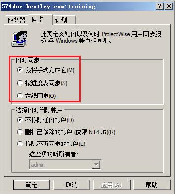

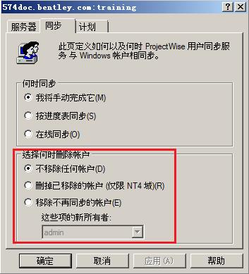

指定何时同步账户
展开“Windows安全系统节点”,右击“用户同步服务”选择属性,在“同步”选项卡上的“何时同步”区,选择同步时间。
我将手动完成它-如果选择它,可以通过右键“用户同步服务”>“同步账户”完成。
按进度表同步-如果选择它,需要在“计划”选项卡设置同步时间。
在线同步-如果选择它,就是同步持续进行,不用设置时间。

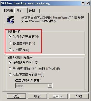

指定处理不能同步账户的方式
 展开“Windows安全系统节点”,右击“用户同步服务”选择属性,在“同步”选项卡上的“选择何时删除账户”区。
删除已从NT4域账户的ProjectWise账户。如果选这个,需要指定哪个PW用户接管被删用户的文档文件夹的管理权限。
删除不能再被更新的Windows域用户或者Active Directory用户。如果选这个,需要指定哪个PW用户接管被删用户的文档文件夹的管理权限。

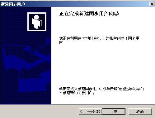

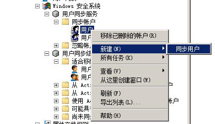

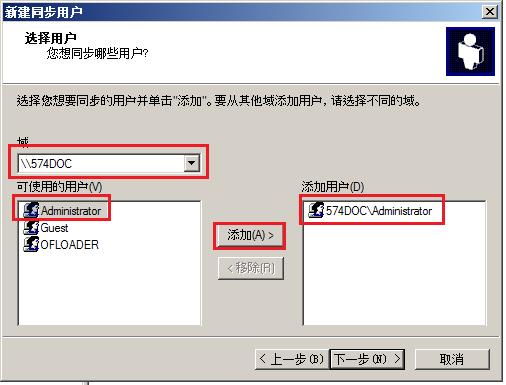

 用户

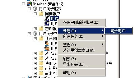

 1.登录ProjectWise Administrator,展开“Windows安全系统节点”>“用户同步服务”>”同步账户”>“用户”。

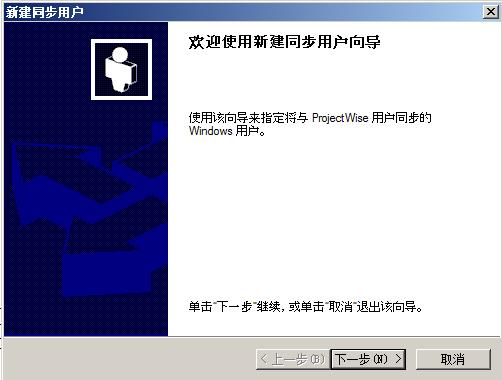

2.右击“用户”>“新建”>“同步用户”。
3.点击“下一步”。

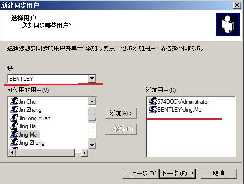

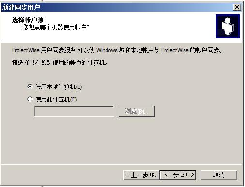

4.如果本地计算机有权限访问包含用户和用户组的域,选择“使用本地计算机”。如果想用其他对域有访问权限的计算机,选择“使用此计算机”和“浏览”。点击“下一步”。
也可以在域的下拉框中选择域名,然后添加域中的一个用户。例如,域名是BENTLEY,添加其中以用户jing.ma。点击下一步。
6.点击“完成”。

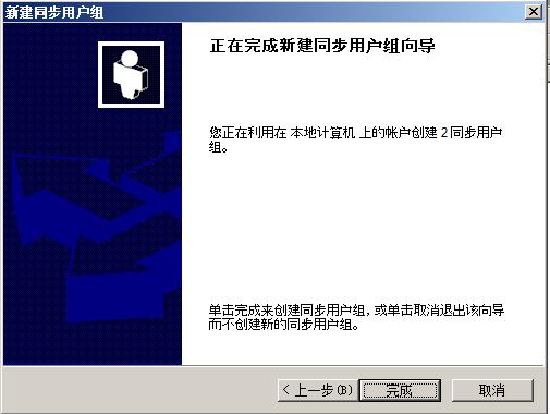

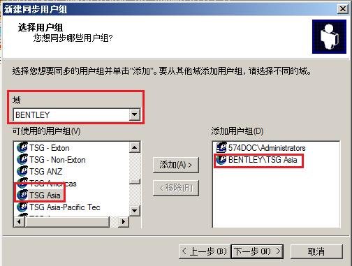

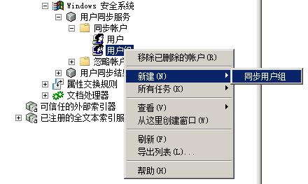

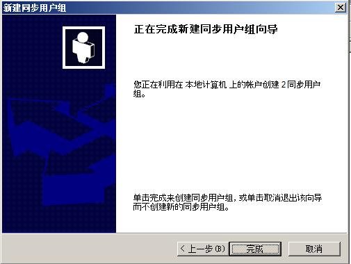

用户组

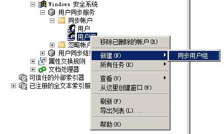

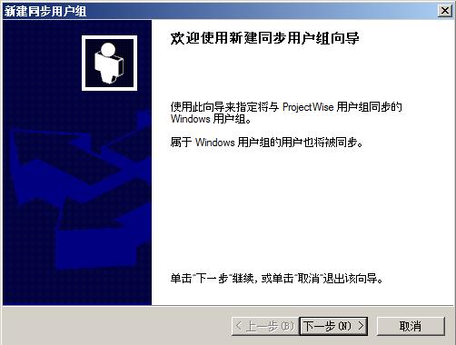

2.右击“用户组”>“新建”>“同步用户组”。
3.点击“下一步”。

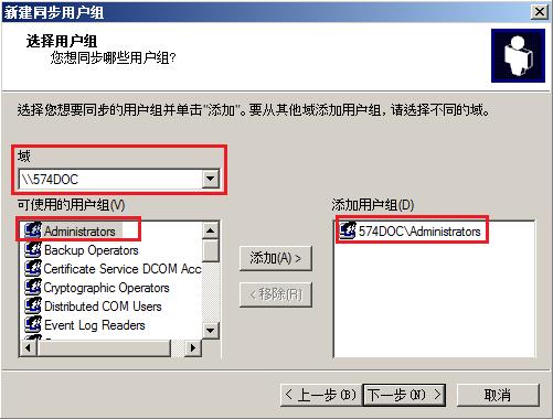

5.可以在域的下拉框中选择本机计算机名,然后添加在列出的用户组。例如,本机的计算机名是574DOC, Administrators是它的Windows本地用户组,选择它。

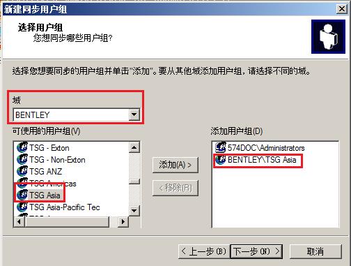

也可以在域的下拉框中选择域名,然后添加域中的一个用户组。例如,域名是BENTLEY,添加其中以用户TSG Asia。点击下一步。
6.点击“完成”。

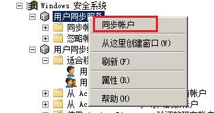

 手动同步

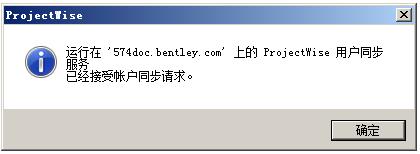

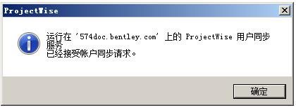

1.登录ProjectWise Administrator,展开“Windows安全系统节点”,右击“用户同步服务”选择“同步账户”。
2.在弹出的对话框中点“是”。然后提示已接受账户同步请求。

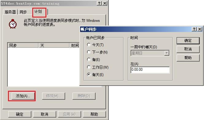

定时同步
 1.登录ProjectWise Administrator,展开“Windows安全系统节点”,右击“用户同步服务”选择属性,选择“计划”选项卡。
2.点击“添加”,选择日期和时间。如果选择“下一步(N)”和“每(E)”,必须要选择“一周中的哪天”。
3.点击“确定”。

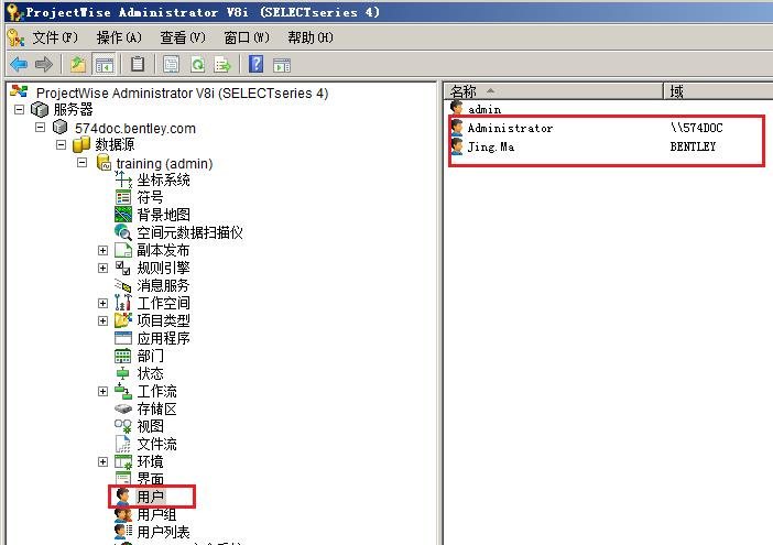

同步结果
登录ProjectWise administrator,点击用户节点,可见同步结果。
