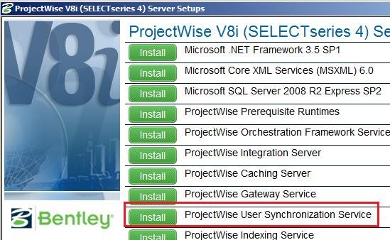

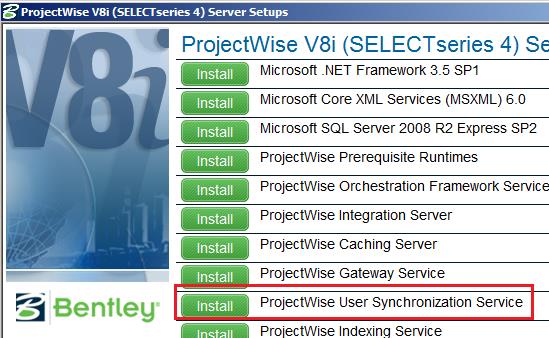

1.运行pwsrv081111574en.exe,将安装文件解压缩到\BentleyDownloads\pwsrv081111574en。
2. 点击ProjectWise User Synchronization Service前面的Install。

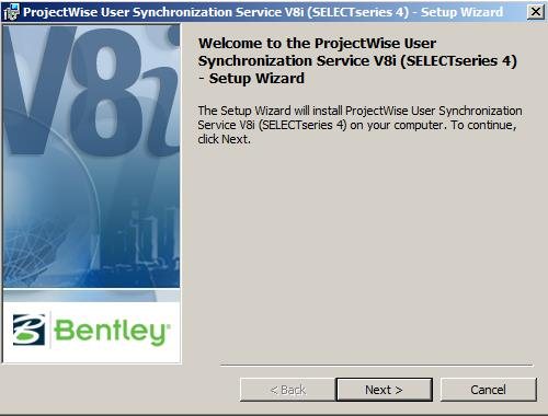

3.点击Next。

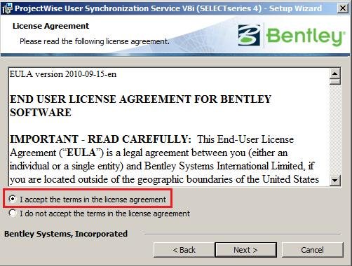

4.选择I accept…,点击Next。

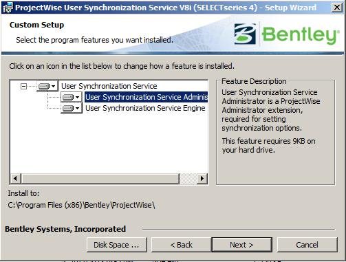

5. 如果计算机上已经装了ProjectWise Administrator,这里可以选择安装ProjectWise User Synchronization Service Administrator。点击Next。

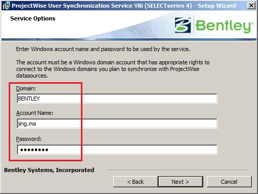

6.输入域名,运行这个服务的windows账户名和密码。点击Next。

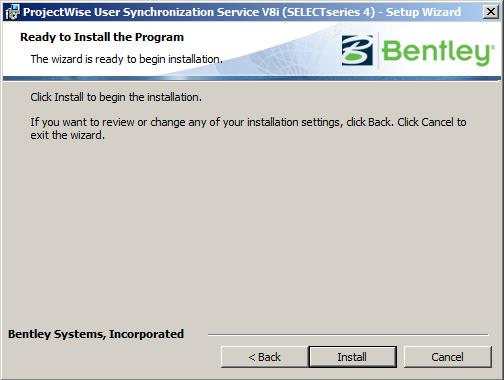

7.点击Install。

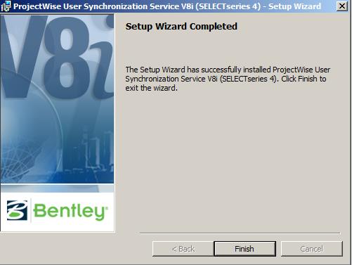

8.点击Finish。
9. 安装成功后可在Start>administrative tools>Services> ProjectWise User Synchronization Service V8i (SELECTseries 4) 里看到这个服务是在刚刚输入的Windows账号下运行。

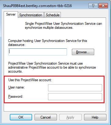

1.安装User Synchronization服务在local area network (LAN) 的计算机上,该计算机可访问本地域控制器。
2. 用本文编辑器打开安装了这个服务的计算机上的文件:C:\Program Files\Bentley\ProjectWise\Bin \ dmskrnl.cfg 。
3.取消下面的批注,在等号右边写上安装了User Synchronization服务的计算机名。UserSyncService=<User Synchronization Service host name>。
4.在[Trusted Servers]下面,添加安装了User Synchronization服务的计算机IP。
5.保存并关闭 dmskrnl.cfg。
6.在ProjectWise administrator里的设置,确保User Synchronization服务是在逻辑用户下运行,而不是windows账号,并在用户设置里面启用了Enable as delegate User。
