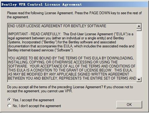

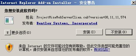

配置ProjectWise网站组件
当登录ProjectWise网站的时候,提示安装如下ActiveX网站控件:
为了安装和使用这些组件,需要做如下配置。

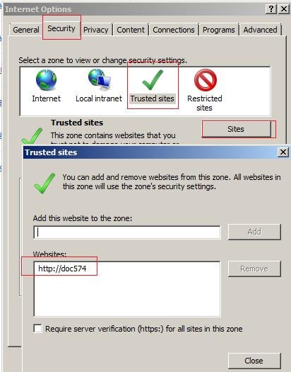

 1 添加ProjectWise网站地址到浏览器的信任站点。
1.1在Internet Explorer,选择Tools > Internet Options。
1.2选择Security选项卡>Trusted Site>Sites>添加ProjectWise网站地址>点击Add。

 5 手动安装 ActiveX 控件
当用户第一次登录ProjectWise网站的时候,提示安装如下ActiveX网站组件:
有时候,你可能需要远程为客户手动安装这些组件。比如,用户没有管理员权限安装;或者web server升级了,用户还在用旧版本的组件。
组件安装包路径:…\BentleyDownloads\pwsrv081111574en\pwwebserver
ProjectWise Web and Web View Servers V8i (SELECTseries 4) Client Components.msi —这是用于安装Web File Transfer ActiveX Control,VPR ActiveX Control和Spatial ActiveX Control 的。DgnNavigatorControlAx.msi — 这是用于安装 Bentley DGN Navigator (ActiveX) Control的。
