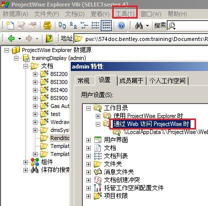

 改变工作目录的方式:

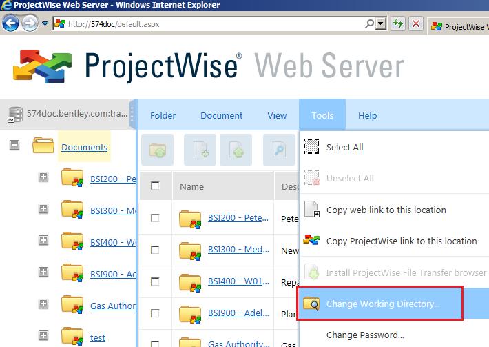

1.改变当前计算机Web客户端登陆的工作目录
登陆ProjectWise Web站点,Tools>Change working Directory…
或者
登陆ProjectWise Explorer>工具>设置>通过Web访问ProjectWise时

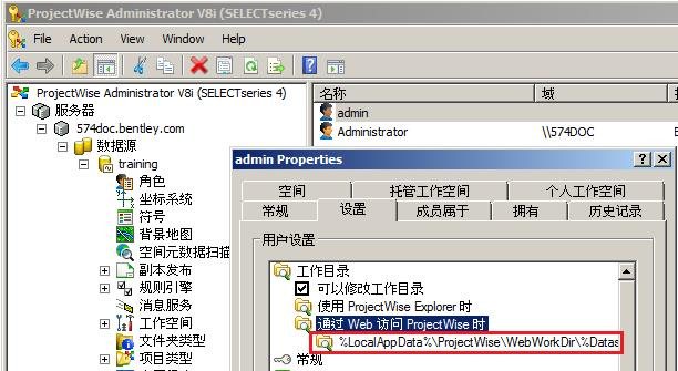

2.改变所有计算机Web客户端登陆的工作目录
登陆ProjectWise Administrator>用户>选择一个用户,打开其设置>工作目录>通过Web访问ProjectWise时
