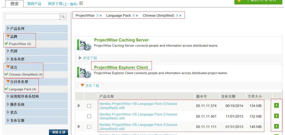

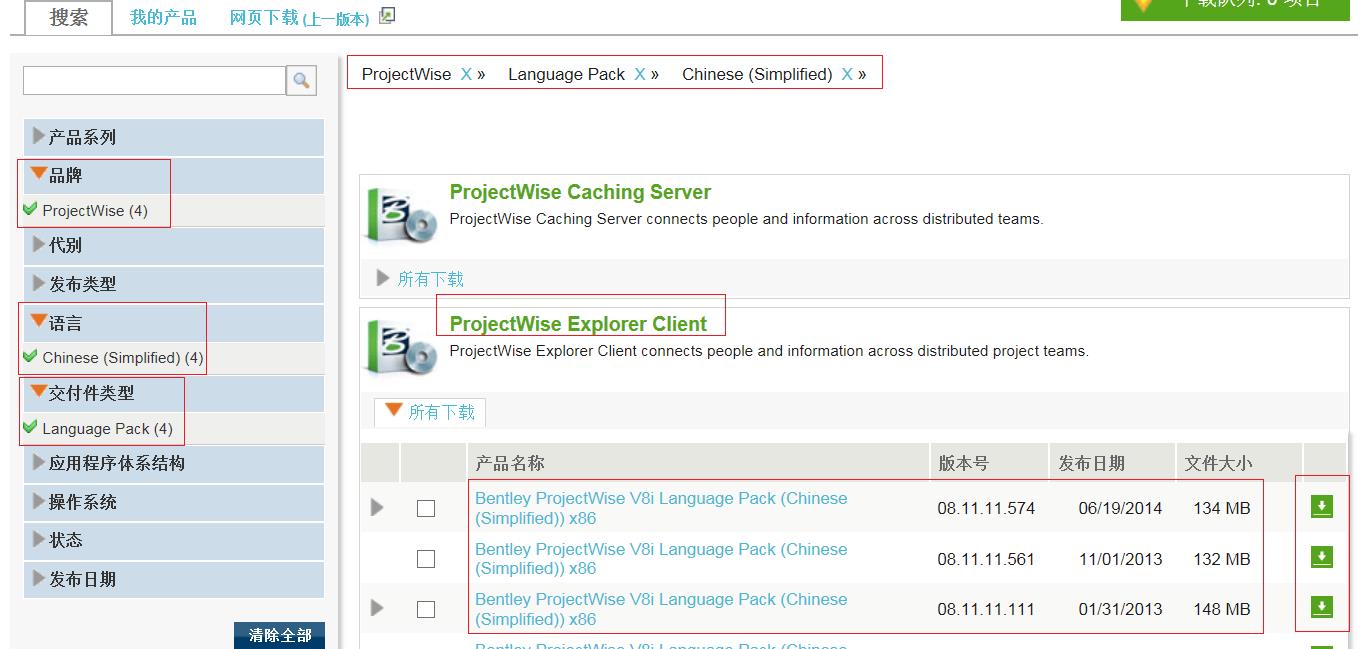

 1 下载汉化包
登录http://www.bentley.com/zh-CN ,
点击“支持与服务”下的“支持”>”Downloads”>”Search Downloads”。
在左面列表选择搜索条件,如下,在右边的搜索结果里展开“ProjectWise Explorer Client”,根据版本号选择汉化包,点击下载按钮。
