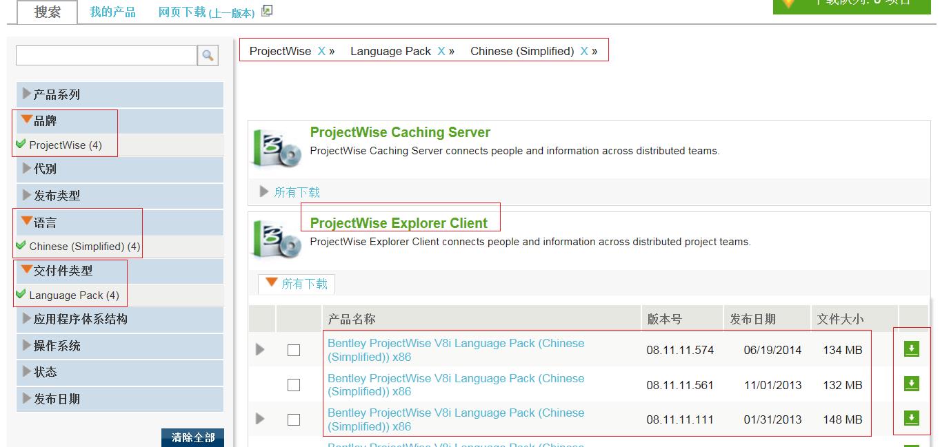

1.下载汉化包
 登录http://www.bentley.com/zh-CN ,
点击“支持与服务”下的“支持”>”Downloads”>”Search Downloads”。
在左面列表选择搜索条件,如下,在右边的搜索结果里展开“ProjectWise Explorer Client”,根据版本号选择汉化包,点击下载按钮。

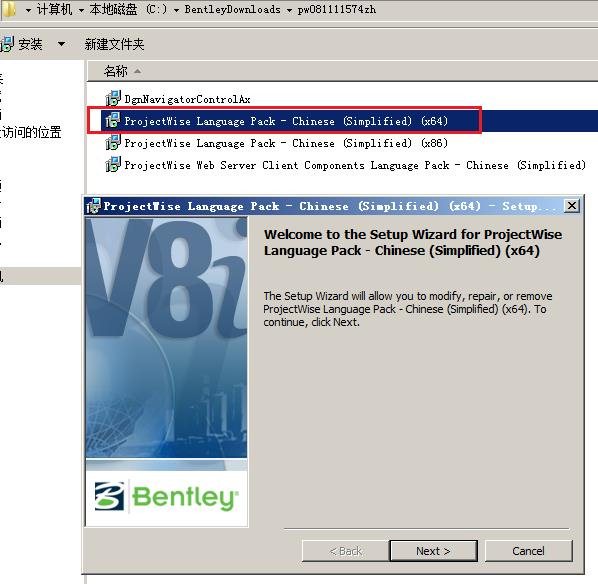

2.安装汉化包
 在装有ProjectWise Explorer 或者ProjectWise Administrator的每台计算机上,分别安装汉化包。根据计算机32位或者64位来选择汉化包。

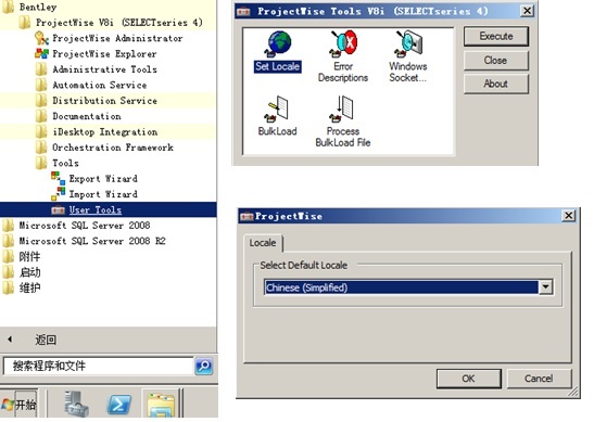

3.汉化语言设置
安装完成后,打开Start>Programs>Bentley Projectwise v8i>tools>User Tools>Set Locale>Click “Execute” 按钮,在下拉框中选择Chinese(Simplified)。
