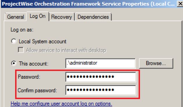

Orchestration Framework服务停止运行
运行Orchestration Framework服务账号的密码重新设置了,需要手动重新输入。
