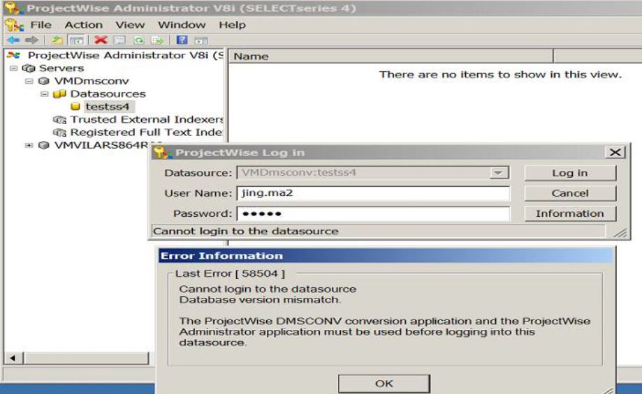

错误58054 数据库版本不匹配
在集成服务器端,将集成服务从低版本升级到高版本的时候(比如从SS2到SS4),在ProjectWise administrator里重新登录或者新建数据源时,报错58054数据库版本不匹配。
集成服务器的升级, 需要同时升级数据库:
1. 停掉integration服务;
2. 以管理员身份运行cmd.exe;
3. 导航至DMSCONV.exe所在的文件夹,C:\Program Files\Bentley\ProjectWise\Bin,运行如下 命令,其中ODBC_datasourcename是ODBC数据源名称,ODBC_username是数据库用户名,ODBC_password是数据库密码。
DMSCONV -d ODBC_datasourcename -u ODBC_username -p ODBC_password
在提示“continue convert the database table”中输入 “Yes”。
4. 启动integration服务。
