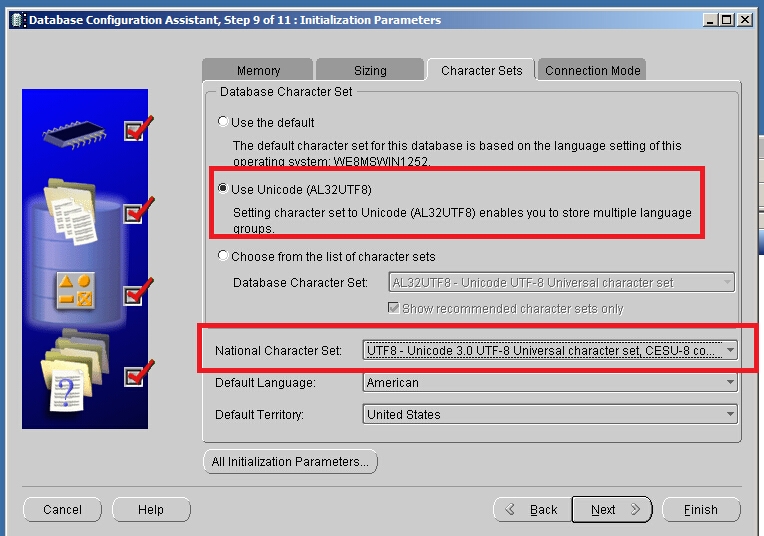

1. 使用Oracle数据库时,你必须手动设置database Character Set and National Character Set encodings为AL32UTF8和UTF8。
