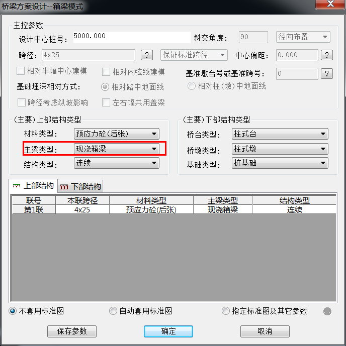

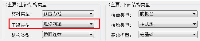

  1. 一种方式是主梁类型为现浇箱梁,建立“桥梁方案设计模型”和“建立箱梁几何模型”

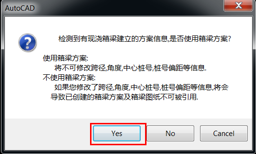

    然后再建立桥型图,程序会自动弹出如下对话框:
  1. 点击“Yes”后,程序会转到建桥型图的界面,在这个界面里不需要指定上部标准图,因为程序会自动读取现浇箱梁的几何模型上的尺寸信息。

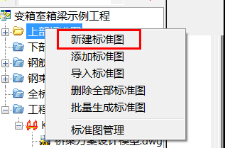

  2. 另外一种形式为主梁类型为“箱梁”。这时就完全脱离“现浇箱梁”模块,仅用桥梁大师的原有的功能进行设计。先建立箱梁的标准图,在如下的对话框中:

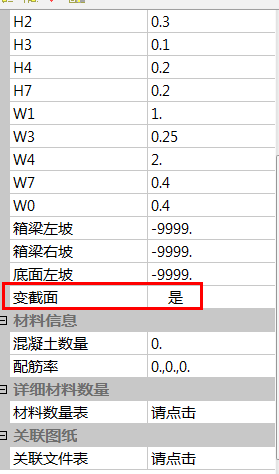

             如果是变高的箱梁,请在箱梁的属性参数里勾选如下参数:
          然后指定或者自动套用箱梁的标准图建立桥型图。
