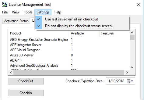

Im Lizenzmanager existiert das Menü Einstellungen, sobald der Tab Lizenz Checkout geöffnet ist.
Was bedeuten diese Optionen?
Lösung

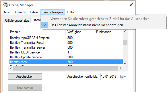

Verwenden Sie die zuletzt gespeicherte E-Mail für das Auschecken
Use last saved email on checkout
Beim Auschecken muss eine E-Mailadresse angegeben werden.
Diese kann für weitere auszucheckende Lizenzen gespeichert und somit genutzt werden, ohne sie jedesmal neu eingeben zu müssen.
Sobald eine E-Mailadresse eingegeben wurde ist die Einstellung aktiviert.
Wenn die E-Mailadresse nicht gespeichert werden soll, deaktivieren Sie die Einstellung, sie ist dann solange ausgegraut, bis erneut eine E-Mailadresse eingegeben wird.

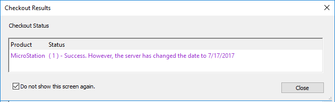

Das Fenster Auscheck-Ergebnisse nicht mehr anzeigen
Do not display the checkout status screen

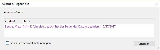

Sobald eine Lizenz ausgecheckt wurde erscheint ein Fenster, das das Auscheck-Ergebnis anzeigt.
Hierin ist ggf. eine Verkürzung des eigentlich gewollten Auscheckzeitraums sichtbar.
Wird in diesem Fenster der Haken bei Dieses Fenster nicht mehr anzeigen (Do not show this screen again) gesetzt,
ist bei den Einstellungen diese Option aktiviert, damit später das Fenster wieder erscheint.
