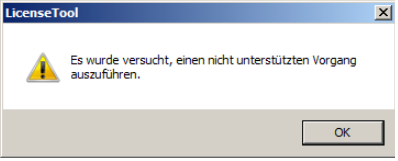

Beim Versuch, den Lizenzmanager in elcoCAD oder elcoPower zu öffnen erscheint die Meldung
„…es wurde versucht eine ungültige Operation auszuführen…“
bzw.
„…es wurde versucht einen nicht unterstützen Vorgang auszuführen…“
Der Lizenzmanager öffnet sich gar nicht oder wird leer dargestellt.
Lösung
Im Standard-Setup der beiden Produkte ist der Lizenzmanager nicht in der erforderlichen Version eingebunden.
Im Archiv Be_License_Man.zip befinden sich die erforderlichen Dateien, um den Lizenzmanager korrekt anzeigen zu lassen.
Entpacken Sie alle Dateien in den Zielpfad für elcoCAD:
elcoCAD:  C:\Program Files (x86)\Bentley\elcoCAD\elcoCAD\BIN25
Für ElcoPower in den Zielpfad:
elcoPower: C:\Program Files (x86)\Bentley\elcoPower\elcoPower\BIN25
In den Pfaden bereits bestehende Dateien können hierbei überschrieben werden.
