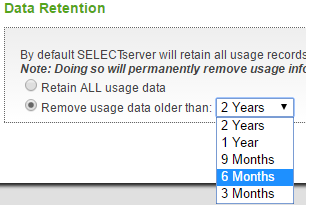

Mit folgenden Schritte aktivieren Sie die Funktion Datenspeicherung (Data Retention):
  1. Öffnen Sie die SELECTserver Administrationsseite.
  2. Wählen Sie im Dropdown-Menü Server-Settings
  3. Scrollen Sie ans Ende der Server-Settings Seite zum Abschnitt Data Retention
  4. Aktivieren Sie die Option "Remove usage data older than"
  5. Wählen Sie im Dropdown-Menü eine Dauer
  6. Klicken Sie die Schaltfläche Apply (Übernehmen) unten rechts, um die Änderungen zu speichern
