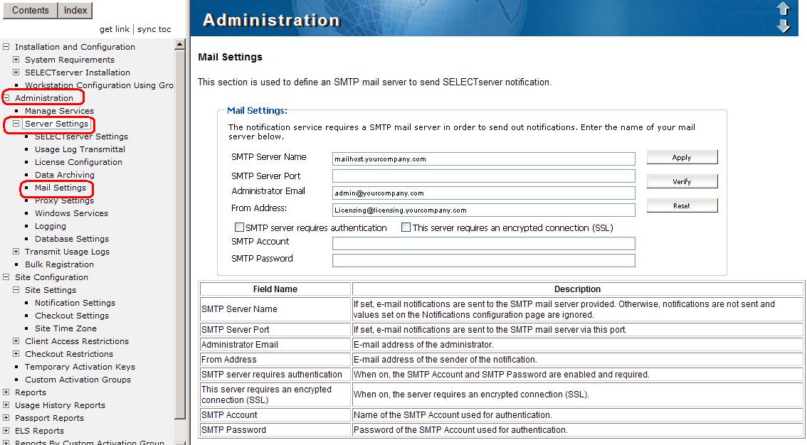

Der Deployed Lizenzierungsserver wurde auf einem neuen Server installiert.
Weiterhin werden Emailbenachrichtigungen vom alten Deployed Server gesendet.
Lösung
Die einfachste Lösung ist, den alten Deployed Server komplett zu deinstallieren, nachdem die Nutzungsprotokolle komplett gesendet wurden
und alle Clientrechner über den neuen Deployed Server lizenzieren:
Ist dies nicht möglich, gehen Sie bitte auf Ihre alte Deployed Administrationsseite und ändern Sie die Einstellungen der Emailbenachrichtigungen
unter dem Punkt Administration > Server Settings > Mail Settings.
Löschen Sie hier die vorhandene Emailadresse.
