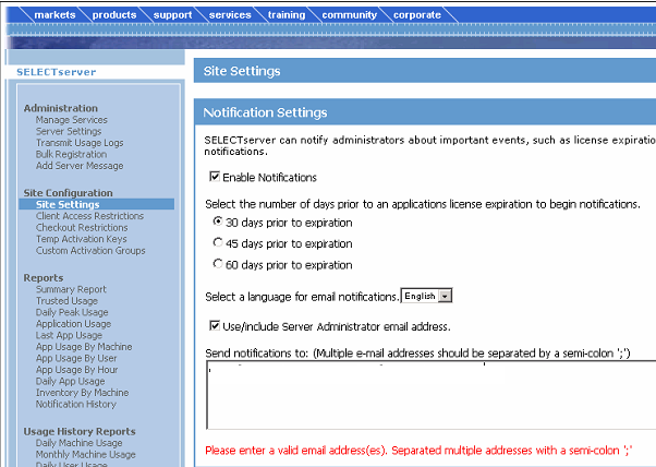

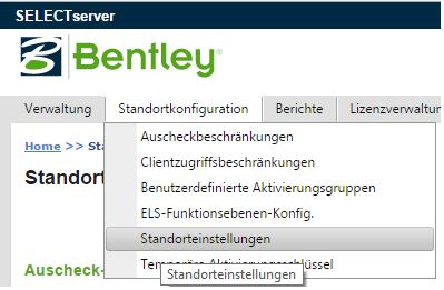

Unter dem Punkt Site Configuration > Site Settings (Standortkonfiguration > Standorteinstellungen)
können die Einstellungen für Benachrichtigungen vorgenommen werden.

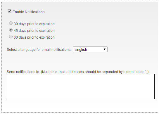

Aktrivieren Sie Benachrichtigungen, legen Sie Zeitpunkt und Sprache fest und geben Sie die gewünschten Emailadressen ein.
