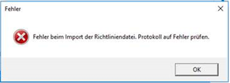

Eine *.belic Datei wurde in der Berechtigungsverwaltung (Entitlement Management) ausgecheckt.
Beim Versuch, diese direkt am Clientrechner zu importiert, erscheint die Fehlermeldung:
"Fehler beim Importieren der Richtliniendatei. Protokoll auf Fehler prüfen"
Lösung
Die Version des CONNECTION Client ist veraltet und beinhaltet Fehler.
Installieren Sie die CONNECTION Client Version 10.00.13.17 oder höher, in der dies behoben ist:
https://store.bentley.com/en/products/iware/1000CC--CONNECTION-client
Sobald das Upgrade durchgeführt ist, muss möglicherweise die alte LicenseService.db gelöscht werden:
  1. Öffnen Sie nach dem Upgrade den Task-Manager und beenden Sie den Bentley.Licensing.Service und den Bentley.Connect.Client
  2. Navigieren Sie zu %localappdata%\Bentley\MySELECT.db (C:\Users\WindowsUserName\AppData\Local\Bentley\MySELECT.db)
  3. Benennen Sie diese um zu MySELECT.old
  4. Gehen Sie dann zu %localappdata%\Bentley\Licensing und löschen Sie die LicenseService.db
  5. Starten Sie den CONNECTION Client
  6. Melden Sie sich an
  7. Öffnen Sie das Bentley Licensing Tool
  8. Importieren Sie die Belic-Datei
