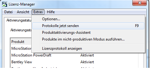

Option 1: Nutzungen im Lizenzmanager senden
Bentley bietet den Lizenzmanager an, ein Dienstprogramm mit grafischer Benutzeroberfläche zur Konfiguration der Lizenzeinstellungen, der hierzu folgendermaßen genutzt werden kann:
  1. Lizenzmanager öffnen:
    http://communities.bentley.com/products/licensing/w/selectserver_and_product_activation_-_wiki_de/19259.lizenzmanager-offnen
  2. Im Lizenzmanager im Menü Extras den Punkt Protokolle jetzt senden wählen (alternativ Kurztaste F9 aktivieren)
  3. Ein Fortschrittsdialog erscheint während des Sendens, der nach Abschluss automatisch schließt.
