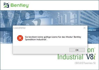

Obwohl Bentley Speedikon Industrial V8i SS5 Version 08.11.12.38 im Hosted Lizenzmanager als aktiviert erscheint und auch das SES Produkt MicroStation V8i SS10 Version 08.11.09.916 im Bentley Licensing Tool zur kommerziellen Nutzung freigegeben ist, lässt sich MicroStation zwar stand-alone öffnen.
Beim Starten von Speedikon erscheint jedoch folgende Meldung:
Lösung
Das Drittanbieter-Produkt Leica CloudWorx for MicroStation 2020 ist auf dem gleichen Rechner installiert.
Dieses Produkt muss deinstalliert werden, um eine ordnungsgemäße Lizenzierung von Speedikon zu ermöglichen.
Falls dies nicht möglich ist, kann als Umgehung die MicroStation Vorversion 08.11.09.833 (V8i SS4) wieder installiert werden.
