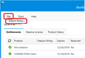

Wie wird eine Lizenz *.belic am Clientrechner importiert, die über die Berechtigungsverwaltung ausgecheckt wurde?
Lösung
  1. öffnen Sie das Bentley Licensing Tool
    https://bentleysystems.service-now.com/community?id=kb_article_view&sysparm_article=KB0023854
  2. wählen Sie im Menü Datei (File) den Punkt Policy importieren (Import Policy)
  3. navigieren Sie im neuen Dialog zum Speicherort der *.belic Datei und bestätigen Sie diese mit Öffnen (Open)
Hinweise:
Das Importieren muss direkt am Clientrechner erfolgen und ist per Remote-Verbindung standardmäßig nicht möglich.
Es ist erst ab CONNECTION Client Version 11.00.01.109 möglich, *.belic Dateien remote zu importieren.
