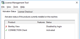

Bentley View ist ein kostenfreies Produkt, trotzdem zählen die Tage herunter oder es erscheint bereits im Lizenzmanager als deaktiviert.
Der Aktivierungsstatus zeigt dann "Deaktiviert durch Login" bzw. "Disabled by Login" an.
Lösung
Die Aktivierung erfolgt bei nonSELECT Kunden direkt durch Anmeldung im CONNECTION Client.
Wenn keine Internetverbindung besteht, zählen die Tage herunter.
Ohne Internetverbindung ist keine Anmeldung im CONNECTION Client möglich, diese ist jedoch notwendig.
Stellen Sie eine Internetverbindung her, starten Sie den Connection Client und lassen Sie ggf. nötige Updates des CONNECTION Client durchführen.
Anschließend sollte der Start von Bentley View wieder möglich, bzw. das Produkt wieder aktiviert sein.
