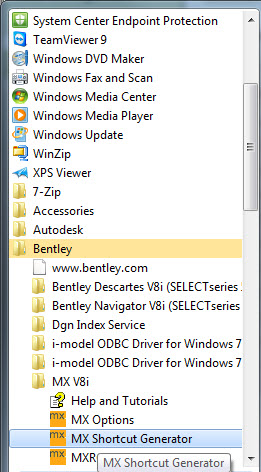

Nach dem Aktivieren des Produkts im Lizenzmanagement-Tool zeigt MXROAD v8i immer noch die 30-Tage-Testversion oder die 15-minütige Demo-Meldung beim Start an.
Lösung
Der Grund liegt in den Verknüpfungen, die bei der Installation von MXROAD v8i mit dem lizenzierten Produkt erstellt wurden..
Arbeitsschritte
- Löschen Sie die erstellte Desktop Verknüpfung
- Laden Sie aus dem Startmenü den Verknüpfungs-Generator
- Erstellen Sie eine neue Verknüpfung für die lizenzierte MXROAD Version.
Hinweis:
Falls es eine Änderung an der Softwarelizenz gibt und eine erneute Aktivierung erforderlich ist, kann die 30-tägige Testversion oder die 15-minütige Demoversion erneut erscheinen und Sie können den obigen Vorgang erneut ausführen.
