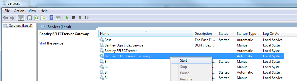

  1. Der Gatewaydienst ist nicht gestartet.
    Über Windows Start > Systemsteuerung > Verwaltung > Dienste im Feld Status prüfen, ob der Gatewaydienst gestartet ist .
    Falls nicht, Bentley SELECTserver Gateway rechtsklicken, im Untermenü Start wählen.
