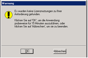

Keine Lizenznutzungen zur Anforderung
Beim Starten von Produkten, die über ein Gateway lizenziert werden, erscheint die Meldung
"Es wurden keine Lizenznutzungen zu Ihrer Anforderung gefunden"
Lösung
Diese Meldung bedeutet nicht zwangsläufig, dass keine Lizenz vorliegt oder dass die Lizenz abgelaufen ist, sondern vielmehr, dass das Gateway mit dem Lizenzierungsserver neu synchronisiert werden muss.
Öffnen Sie auf dem Server, auf dem das Gateway installiert ist, den Lizenzmanager.
Je nach Version des Lizenzmanagers öffnet dieser über
Windows Start > Programme > Bentley > SELECTServer > Lizenzmanagement Tool
bzw. im SELECTserver Verzeichnis unter dem Standardverzeichnis
C:\Program files\Bentley\SELECTServer
Dieses Verzeichnis kann, je nach vorgenommenem Installationspfad ggf. abweichen.
Durch ältere Installationen sind ggf. mehrere Lizenzmanager auf dem Rechner vorhanden, testen Sie dies, in dem Sie licensetool.exe suchen
Im geöffneten Lizenzmanager wählen Sie das Menü Extras > Nutzungsprotokolle senden (alternativ Kurztaste F9).
Ein neues Fenster öffnet sich, das nach Senden der Nutzungsprotokolle automatisch wieder schließt.
Anschließend sollte die Meldung beim Start des Produkts nicht mehr erscheinen.
