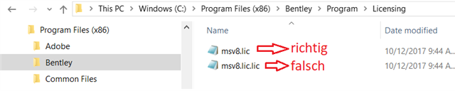

Das Starten eines preXM Produkt ist nur im 15-Minutenmodus möglich, obwohl:
Lösung
Am betroffenen Rechner sind im Windows Explorer die Dateiendungen ausgeblendet.
Versehentlich wurde eine zusätzliche, doppelte Dateiendung (Suffix) eingegeben und nach Einblendung der Dateiendungen ist der Dateiname nun beispielsweise msv8.lic.lic
Das Entfernen der zusätzlichen Dateiendung behebt das Problem.
