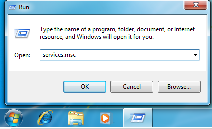

Oder wählen Sie WIndows Start->Ausführen-> und geben Sie services.msc ein

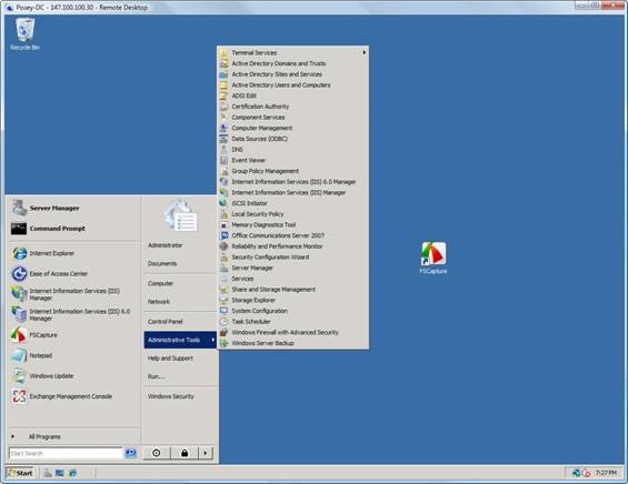

Für Windows server 2008/2012 , Start->Verwaltung->Dienste.

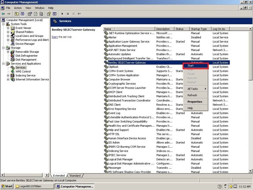

Wählen Sie Dienste und Anwendungen > Dienste> und suchen Sie in der Liste SELECTserver Gateway.
Der Status sollte auf GESTARTET stehen.
Falls dies nicht der Fall ist machen Sie einen Rechtsklick auf diesen Dienst und wählen Sie START.
Versichern Sie sich, dass der Status nun auf GESTARTET geändert ist.
