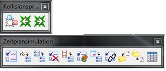

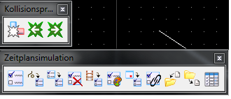

Bei MicroStation sind zur Nutzung von Bentley Clash Resolution (Toolbox "Kollisionsprüfung") bzw.
Schedule Simulation  (Toolbox "Zeitplansimulation") zusätzliche Lizenzen erforderlich.
Informationen zu Berechnung erhalten Sie bei Ihrem Accountmanager.
Wenn eines dieser Tools in MicroStation aus den gleichnamigen Toolboxen gestartet wurde, verfällt dieses je nach vorliegendem Vertrag in den Testmodus,
was dann auch im Lizenzmanager des Clientrechners unter "Aktivierungsstatus" sichtbar wird.
Um zukünftig eine unbeabsichtigte Nutzung dieser Tools zu vermeiden, sollten die Toolboxen nicht aktiviert sein.
Um die Möglichkeiten zum Öffnen dieser Toolboxen "Kollisionsprüfung" und "Zeitplansimulation" einzuschränken, sollte diese aus den Menü und den Toolboxen entfernt werden. Dies ist in folgenderWiki beschrieben:  Toolboxen "Kollisionsprüfung" und "Zeitplansimulation" entfernen
