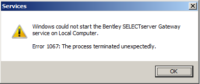

Fehler im xml-Dokument und Fehler 1067
Das Gateway startet nicht.
Beim Versuch, es über die Windows Dienste zu starten, erscheint folgender Fehler:
Windows could not start the Bentley SELECTserver Gateway service on Local Computer.
Error 1067: The process terminated unexpectedly.
Untersuchen Sie die Datei SS-Bentley.SELECTserver.Gateway.exe.log Datei im Verzeichnis C:\Program Files\Bentley\SELECTserver\Logs nach folgender Meldung:
"ERROR - Gateway - Gateway startup failed: There is an error in XML document"
Lösung
Das SELECT-Gateway verwaltet eine lokale Kopie der SELECTServer-Lizenzdatei , um bis zu 30 Tage zu arbeiten, bevor die Kommunikation mit dem SELECT Server wieder erforderlich ist. Das Gateway versucht täglich, die Lizenzdatei zu aktualisieren. In einigen Fällen ist die abgerufene Datei beschädigt, wodurch der Gateway-Dienst mit dem oberen Fehler angehalten wird.
Nehmen Sie zur Problembehebung folgende Arbeitsschritte vor:
  1. Gehen Sie ins Verzeichnis C:\Program Files\Bentley\SELECTserver
  2. Löschen Sie die lokale Kopie der Datei LicenseConfiguration.xml
  3. Öffnen Sie die Windows Dienste und starten Sie den Bentley SELECTserver Gateway Dienst
