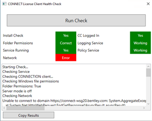

Beim Ausführen des Tools "Health Check", das in CONNECTION Client enthalten ist, schlägt der Netzwerktest mit dem folgenden Fehler fehl::
Unable to connect to domain https://connect-wsg20.bentley.com
Erklärung
Dies ist ein falsches Ergebnis mit dem Werkzeug Health Check, das in CONNECTION Client 11.00.01.99 und früher enthalten ist. Der Netzwerktest sucht nach einem stillgelegten Webservice (connect-wsg20.bentley.com), der seit CONNECTION Client 10.00.11.xx nicht mehr verwendet wurde. Es hat keinen Einfluss auf die Aktivierung von Produkten, solange Sie angemeldet sind.
Wie Sie das Problem vermeiden können
Aktualisieren Sie auf CONNECTION Client 11.00.01.99 oder höher.
Diese Versionen enthalten ein aktualisiertes Health Check Tool, das nicht mehr nach connect-wsg20.bentley.com sucht, da es nicht mehr verwendet wird.
