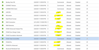

Lizenztyp : Testversion (Trial)
Der Lizenztyp ist Testversion (Trial) anstelle von Kommerziell.

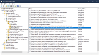

Bitten Sie die IT-Abteilung, sicherzustellen, dass die folgende Gruppenrichtlinieneinstellung für FIPS-konforme Algorithmen auf der Arbeitsstation nicht aktiviert ist, da sie verhindert, dass CONNECTION Client einen Verschlüsselungsalgorithmus für die Kommunikation mit Bentley verwendet:
