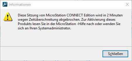

Bei einem gestarteten CONNECT Produkt erscheint plötzlich ein Warnhinweis, dass eine Zeitüberschreitung stattfinden und das Produkt in 2 Minuten geschlossen wird.

Im Subscription Entitlement Service existiert lizenztechnisch keine solche Timeout Funktion, somit ist ein lizenztechnischer Zusammenhang auszuschließen.
Es wurde wahrscheinlich die Konfiguration aus einer früheren Version des Produkts übernommen, bei dem die Variable MS_IDLETIMEOUT gesetzt war.
Durch diese Variable wird ein Produkt nach definierten xx Minuten der Nichtverwendung automatisch nach Warnhinweis geschlossen.
Klicken Sie in den Bildschirm, um wieder eine Aktivität zu erzeugen und schließen SIe den Warnhinweis.
Alternativ kann auch in der Konfiguration die Variable komplett gelöscht werden.
