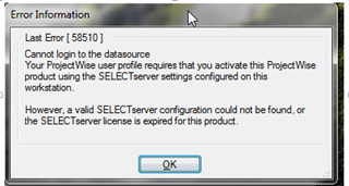

Der 58510 Fehler
Die Meldung zeigt an, dass ProjectWise Explorer nicht korrekt lizenziert ist oder keine Lizenz erhalten kann.
Wenn Ihr Konto keine Lizenzen für den ProjectWise Explorer Client (Bentley CONNECTIONS Passport / BIM Review Visa / ProjectWise Design Integration Visa) besitzt und Sie Ihre eigene Lizenz mitbringen müssen (Ihr Benutzerkonto auf dem ProjectWise Server, mit dem Sie sich verbinden, ist als "Aktivieren und Aufzeichnen der Nutzung durch den konfigurierten SELECTserver des Clients" (ctivate and record usage through client's configured SELECTserver) konfiguriert), erhalten Sie diese Meldung
Bei Versionen vor ProjectWise Explorer Client SES (Version:10.00.03.434) können Sie den Aktivierungsstatus über das Lizenzverwaltungstool überprüfen. Für diese Versionen von Projectwise Client gibt es keine Verknüpfung zum Lizenzverwaltungs-Tool, aber Sie können die ausführbare Datei über den Windows-Explorer starten; der Speicherort des Lizenzverwaltungs-Tools ist
C:/Program Files (x86)/Bentley/Projectwise/Bin , file is named “licensetool.exe”
Anweisungen zur Aktivierung für die von Bentley gehostete Lizenzierung finden Sie hier -
Activating Against SELECTserver OnLine (a Bentley hosted server)
Wenn Sie diese Meldung erst vor kurzem erhalten haben, kann es sein, dass der ProjectWise Server, mit dem Sie sich verbinden, geändert wurde und Sie nun eine eigene Lizenz für den ProjectWise Explorer benötigen (anstatt eine Lizenz zu erhalten, die vom Eigentümer des ProjectWise Servers bezahlt wird). Wenden Sie sich an den Eigentümer, um zu erfahren, ob sich etwas geändert hat.

Erhalt einer ProjectWise Explorer-Lizenz
Wenn das Konto, das den ProjectWise-Server hostet, bereit ist, Ihnen die Lizenz für ProjectWise Explorer zur Verfügung zu stellen, müsste es entweder ein Downgrade seiner Version von ProjectWise Server durchführen (unwahrscheinlich) oder Ihnen eine ausgecheckte Lizenz (in Form einer ".belic"-Datei) zur Verfügung stellen, die Sie dann in Ihr Bentley License Tool importieren müssten.
Wenn Sie feststellen, dass Sie eine eigene Lizenz für den ProjectWise Explorer Client benötigen, müssen Sie mit Sale/ Ihrem Vertriebsmitarbeiter zusammenarbeiten, um herauszufinden, welche Möglichkeiten Sie haben, um eine ProjectWise Explorer-Lizenz zu Ihrem Konto hinzuzufügen.
