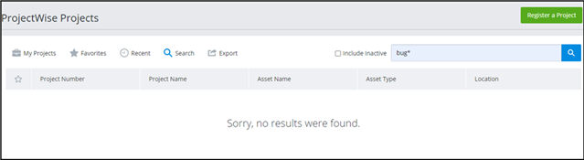

Bei der Suche nach einem ProjectWise-Projekt nach Name oder Nummer erhalten Sie "Sorry, keine Ergebnisse gefunden" ("Sorry, no results found").
Lösung
Es gibt mehrere Gründe, warum Sie kein Projekt finden können.

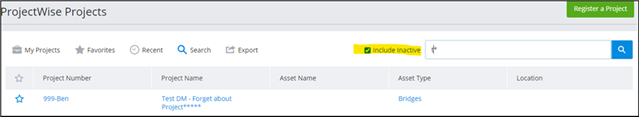

  1. Sie haben den falschen Projektnamen oder die falsche Projektnummer. Versuchen Sie es mit dem Platzhalter * (wildcard *)
  2. Sie sind kein Teammitglied des Projekts. Projekte sind nur für Administratoren und Teammitglieder des Projekts zugänglich. Wenn Sie nicht eingeladen wurden, müssen Sie den Administrator kontaktieren, um eine Einladung zu erhalten.
  3. Der Projektstatus wurde von einem Administrator in den Projekteigenschaften auf "Inaktiv" gesetzt. Wenn der Status auf inaktiv gesetzt wird, wird das Projekt bei der Suche nicht mehr angezeigt. Das Projekt ist weiterhin über die URL zugänglich.
