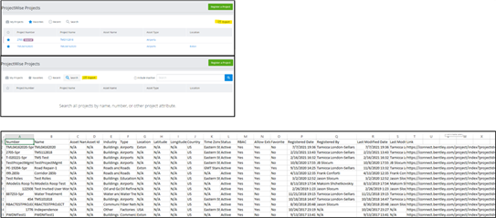

Wie ein Administrator/Co-Administrator eine Liste von ProjectWise-Projekten exportieren kann
So exportieren Sie eine Liste aller in Ihrem Unternehmen registrierten ProjectWise-Projekte. Auch Administratoren und Co-Administratoren können die Liste der Projekte exportieren.
Lösung
Loggen Sie sich im CONNECT Center ein > Wählen Sie Projekte und klicken Sie auf die Schaltfläche Exportieren. Ihre Liste wird in eine CSV-Datei exportiert.
