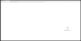

Abschluss der Anmeldung nach Auswahl der Share Kachel
Nach der Anmeldung > Auswahl eines Projekts > Auswahl der Kachel "Freigeben" öffnet sich die Seite nicht. Sie sagt: "Anmeldung wird abgeschlossen" ("Completing sign in")
Lösung
Dies wird durch die falsche Zeit auf dem PC verursacht. Die Authentifizierung hat Probleme bei der Authentifizierung des Benutzers, wenn die Zeit des Benutzercomputers bei der Synchronisierung hinter/vor der aktuellen UTC-Zeit liegt.
Dieses Problem kann dadurch verursacht werden, dass die manuelle Zeiteinstellung die Einstellungen ignoriert oder die automatische Zeitsynchronisierung in den Einstellungen des Computers deaktiviert ist.
Um das Problem zu beheben, korrigieren Sie die Zeit auf dem PC. Melden Sie sich ab und dann wieder an.
