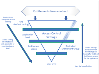

Der Lizenzadministrator der Firma kann mit Hilfe von Zugriffskontrollen steuern, auf welche Produkte die Benutzer Zugriff haben sollen. Der Zugriff kann auf mehreren Ebenen kontrolliert werden.
  1. Standardzugriffseinstellungen für alle Anwendungen in einem Land mit einer Berechtigung
  2. Zugriffseinstellungen auf Anwendungsebene für ein Berechtigungsland
  3. Zugriffseinstellungen für Berechtigungsgruppen
  4. Zugriffseinstellungen auf Benutzerebene
Wenn ein Benutzer eine Berechtigung zum Ausführen einer Anwendung anfordert, prüft SES die Zugriffseinstellungen von der Benutzerebene aus und arbeitet sich in der Hierarchie nach oben, bis eine Zugriffseinstellung gefunden wird, die auf den Benutzer zutrifft. Wenn es auf der Benutzerebene eine Zugriffseinstellung für die Anwendung für diesen spezifischen Benutzer gibt, wird diese Zugriffseinstellung verwendet. Ist dies nicht der Fall, sucht SES nach einer Gruppe, der der Benutzer angehört und die eine Zugriffseinstellung für die betreffende Anwendung enthält
Die Zugriffseinstellungen werden als Hierarchie vererbt und von unten (auf Benutzerebene) nach oben (auf Ebene der Firma) geprüft, um die für den Benutzer zutreffende Einstellung für den Anwendungszugriff zu finden. Das folgende Beispiel soll das Konzept verdeutlichen.

Es ist wichtig zu beachten, dass Benutzer in mehreren Berechtigungsgruppen sein können.  In solchen Fällen werden die Berechtigungen eines Benutzers als kumulativ für alle seine Gruppen betrachtet, d. h. wenn der Benutzer eine Anwendung aufgrund von Einstellungen in einer seiner Gruppen verwenden darf, dann darf er die Anwendung auch verwenden.
Bei der Darstellung der Zugriffskontrollhierarchie ist auch der Unterschied zwischen einer Berechtigungsgruppe, die auf eine bestimmte Gruppe von Produkten beschränkt ist, und einer Gruppe, die nicht beschränkt ist, hervorzuheben, d. h. sie umfasst alle Anwendungen, die für die Verwendung im Berechtigungsland als zulässig markiert sind, sowie die Liste, die in der Liste der zulässigen Anwendungen in der Gruppe definiert ist.  Dieser Unterschied im Verhalten wird mit der Option "Erlaubte Anwendungen aus <Berechtigungsland> einschließen" in der Berechtigungsgruppe aktiviert.
Standardmäßig werden Berechtigungsgruppen als eingeschränkte Gruppen konfiguriert, wobei die Liste der zulässigen Anwendungen alle Anwendungen definiert, auf die die Benutzer der Gruppe Zugriff haben.
