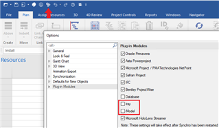

Wenn SYNCHRO Pro installiert ist, sind standardmäßig zwei Module aktiviert, die zusätzlich zu SYNCHRO Pro Lizenzen verwenden. Abhängig von den verfügbaren Lizenzen können beim Öffnen des Programms unerwartete Lizenzierungsmeldungen erscheinen. Um die Verwendung von anderen Lizenzen als SYNCHRO Pro zu prüfen und optional zu deaktivieren, führen Sie bitte die folgenden Schritte durch.
  1. Öffnen Sie SYNCHRO Pro.
  2. Klicken Sie auf das Dropdown-Menü Einstellungen am oberen Rand.
  3. Wählen Sie im daraufhin angezeigten Fenster Optionen am linken Rand die Option Plug-in-Module.
  4. Beachten Sie die Optionen Iray und iModel, für die zusätzliche Lizenzen benötigt werden:
    1. Iray - Wenn aktiviert, wird die Nutzung mit der SYNCHRO Pro - Iray Add-On Lizenz verrechnet.
    2. iModel - Wenn aktiviert, wird die Nutzung mit der SYNCHRO 4D Pro Lizenz verrechnet.
  5. Klicken Sie auf die Schaltfläche OK, um die Änderungen zu speichern, und starten Sie SYNCHRO Pro neu, um die neue Lizenzkonfiguration anzuwenden.
